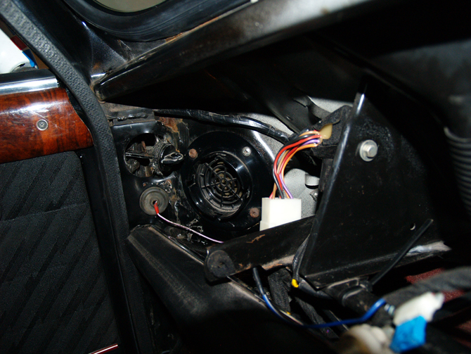

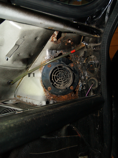

Update:
Prawa strona - do wymiany cały narożnik przy wlocie
Lewa strona przy wlocie OK, ale za to dziura za ogranicznikiem drzwi w profilu
fotki po podziabaniu rdzy śrubokrętem
PS. Podoba mi się ten oldschool look bez parapetu
- lewa rdza
- P7232052.JPG (364.1 KiB) Przejrzano 1956 razy
- prawa rdza
- P7232051.JPG (387.48 KiB) Przejrzano 1956 razy

Sądziłem że jazda bez deski i wygłuszeń po nią będzie nie do zniesienia, a słychać tylko świerszcze tj. cykanie wtrysku i zaworów i wycie zębów na jedynce jest przyjemne dla ucha

z prawej jest grubo ... nie ma co tego czyścić ... zatkaj dziury jakaś farba na rdze i zostaw do remontu (tzrzeba tam wyciąć) chyba,że chcesz robić teraz to tnij.

Zawsze się staram na bieżąco załatwiać takie niespodzianki, może uda się zostawić autko u blacharza jeszcze dziś.
Tak sobie tylko myślę ... bo łatwiejszy dostęp od wewnątrz miałby po przewróceniu auta na kołysce, ale nie wiem jak się zachowają płyny w silniku w Miniaku po przegibnięciu go na burtę ...

w takim stanie blacharz nie da sobie rady, aby to prawidłowo pospawać należałoby wyciąć kawałek podszybia od zewnątrz, na pewno są też zgniłe dekielki podszybia od strony nadkola.
ogólnie to grubsz robota

monsterk pisze:na pewno są też zgniłe dekielki podszybia od strony nadkola
też się mnie tak wydaję
Ogólnie to jestem zły bo mogłem to zrobić na samym początku, wyciąć cały przód, a nie się tak teraz babrać, a to dlatego że wcześniej przy pierwszej rozbiórce, napotkałem opór ze strony nie dających się okręcić motylków deski, sprawdziłem od środka nadkola okolice wlotów i nic tam niedobrego nie było widać, nasmarowany na to był baranek i cacy ... a tu pod barankiem widać była buuuba

Myślałem raczej ,że wyciąć z marginesem to koło i wstawić nowy kawałek. Jeśli wymieniać element w całości do zgrzewów to faktycznie złe dojście. Jak ruszysz podszybie to potem znowu coś wyskoczy aż dojdziesz do przodu i stwierdzisz,że robisz kapitalkę
