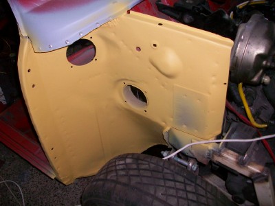

prawe nadkole w podkładzie reaktywnym , mocowanie wspornika na A-panelu

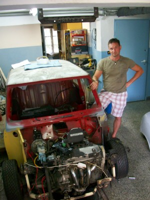

Chwila prawdy ... i .... odpalił .... :grin:

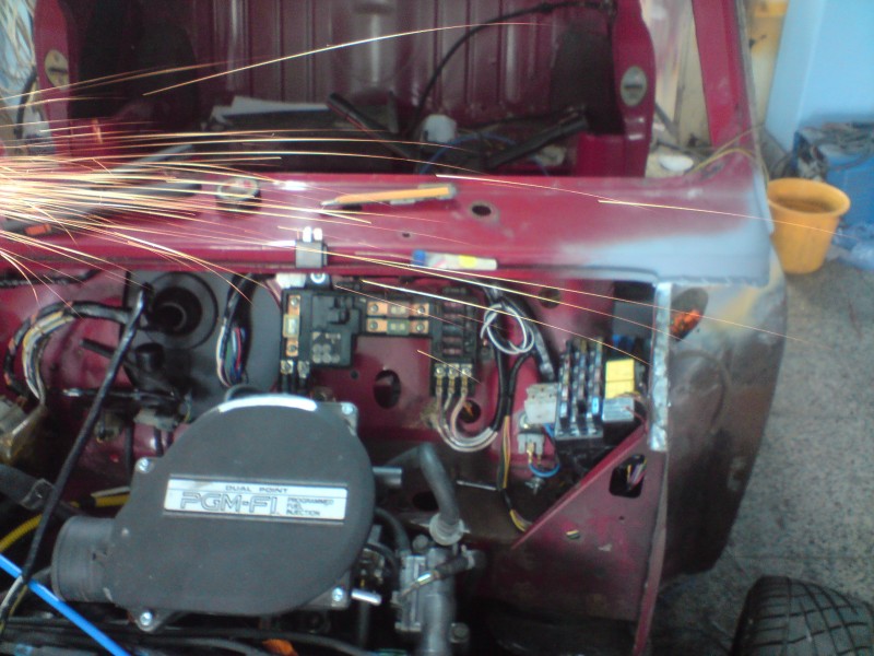

ja druciarstwo schowałem pod deske zeby nie zamakała.
ładnie zrobiona, wygladaprofesjonalnie tylko czemu tak wolno ;-)
No nie mam dużo wolnego czasu ... druciarstwo lepiej wyglada jak jest w peszlach a skrzynki pozamykane ... kolega się postarał ... :grin:

Dziś położyłem podkład reaktywny na prawym nadkolu (dopiero co skończyłem) :cool:
