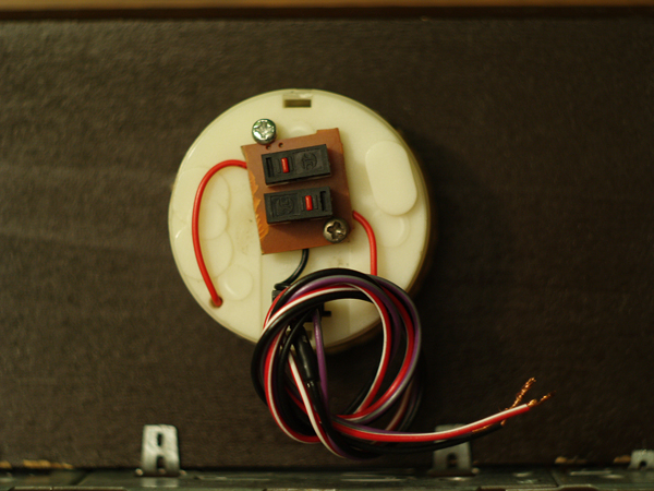

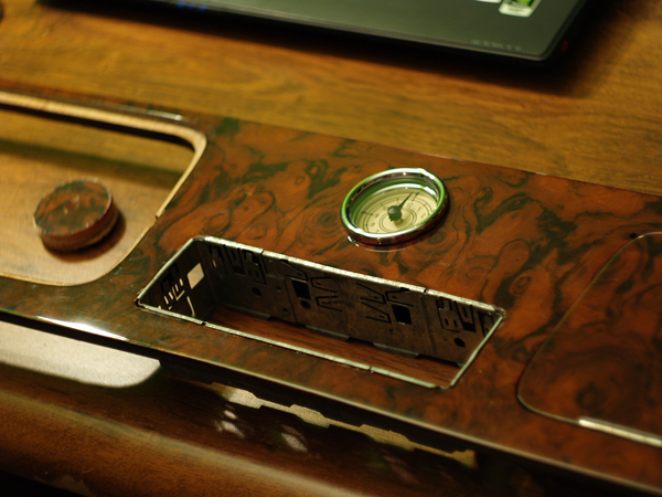

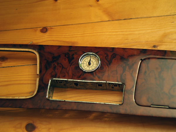

W końcu zebrałem się w sobie i połączyłem zegarek z deską :cool:
Zbierałem się do tego przez 1,5 roku facepalm , no ale JEST :mrgreen:
zegaro 3
zegaro 3
zegaro 2
zegaro 2
zegaro 1
zegaro 1

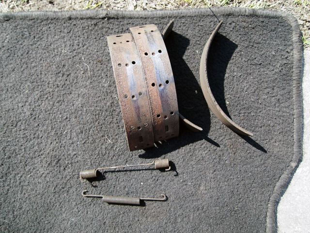

I jeszcze może takie dwa, z sesji i po sesji ;)
Ostatnie zdjęcie powinno być przestrogą dla innych. Może nie wszyscy zorientowali się o co chodzi.
Prawdopodobnie klejone okładziny szczęk "odpadły". Miałem kiedyś również taki przypadek. W czasie jazdy gdy jedna z okładzin prawdopodobnie już ledwo się trzymała druga przy hamowaniu odpadła i tak "sklinowała" bęben, że prawe koło kilka metrów blokowało z piskiem po asfalcie i ściągnęło mnie na pobocze. Na szczęście prędkość nie była zbyt duża i droga o niewielkim ruchu. Trzeba było na drodze zdjąć koło, bęben, wyjąć oberwane okładziny i dojechać "bardzo powoli" nie używając w ogóle hamulca z obawy o wysuniecie się tłoczków, utratę płynu i ciśnienia w układzie hamulcowym.
Przed sezonem warto więc zajrzeć do tylnych bębnów i sprawdzić czy okładziny nie odstają od szczęk, czy nie trzeba ich wymienić, czy tłoczki w cylinderkach nie są unieruchomione / zapieczone czy regulatory szczęk obracaja się czy całkiem zardzewiały :grin:

Fakt sprawa jest dosyć poważna, choć wygląda niewinnie. Nic wcześniej nie wskazywało na to co się wydarzy, dojeżdżając do świateł nagle zaczęło mi telepać pedałem hamulca jakby włączył się ABS i sprawność hamulców znacznie spadła ;) dobrze ze mam nawyk wytracać prędkość znacznie wcześniej niż to potrzebne bo wpadłbym w zadek aut już stojących a tak miałem czas by opanować sytuację. Wpierw pomyślałem że pękła tarcza hamulcowa ale po oględzinach na poboczu wszystko wizualnie ok. Po przejechaniu wolno paru metrów było już słychać że coś lata w bębnie więc zostało pomału wrócić pod garaż :cool:
No ale wycieczka z przygodami jest ciekawsza :lol:
