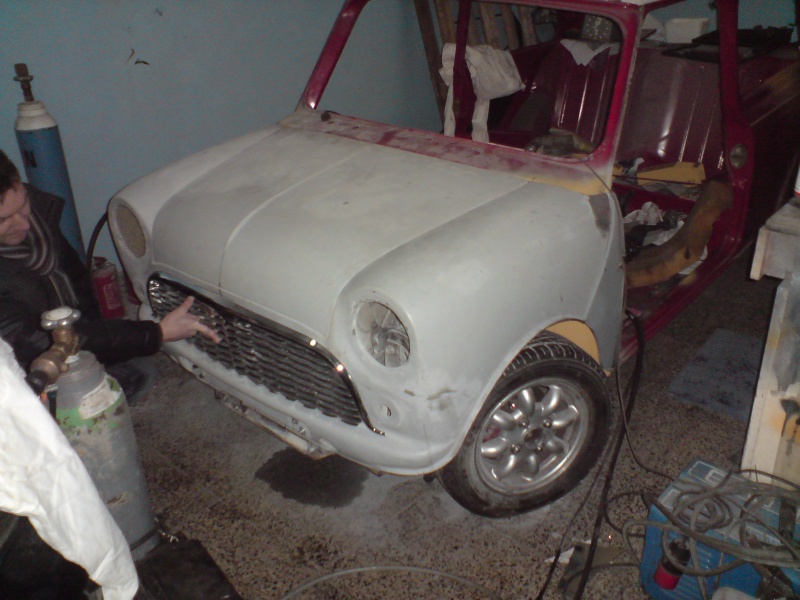

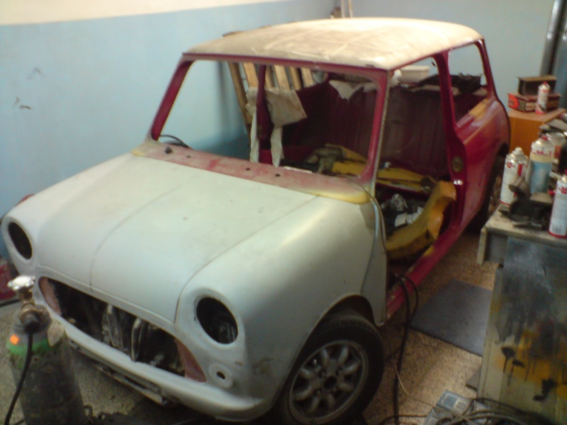

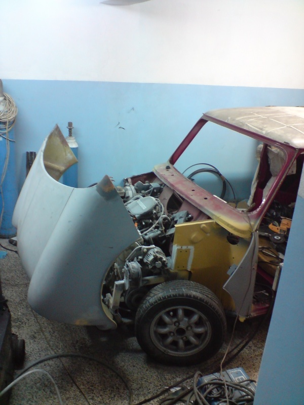

nie jeździ ... porozkręcany jest do blacharki i malowania. Te fotki to miesiąc temu. Teraz szpachluję flipa i biorę się za spód .
ps. narożniki podszybia zrobiłem od nowa z blachy.
