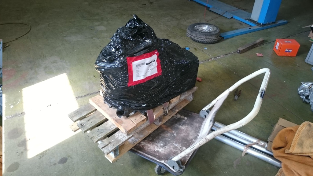

W końcu powrót do roboty po zapakowaniu potwora 1,0 na wycieczkę do Wro ;-) Wstępnie bardzo przyzwoita motorownia, ale jak to przy miniaku parę rzeczy do zrobienia jest
Ciekawe kto będzie szyszy ... ja z buda czy ty z silnikiem :)

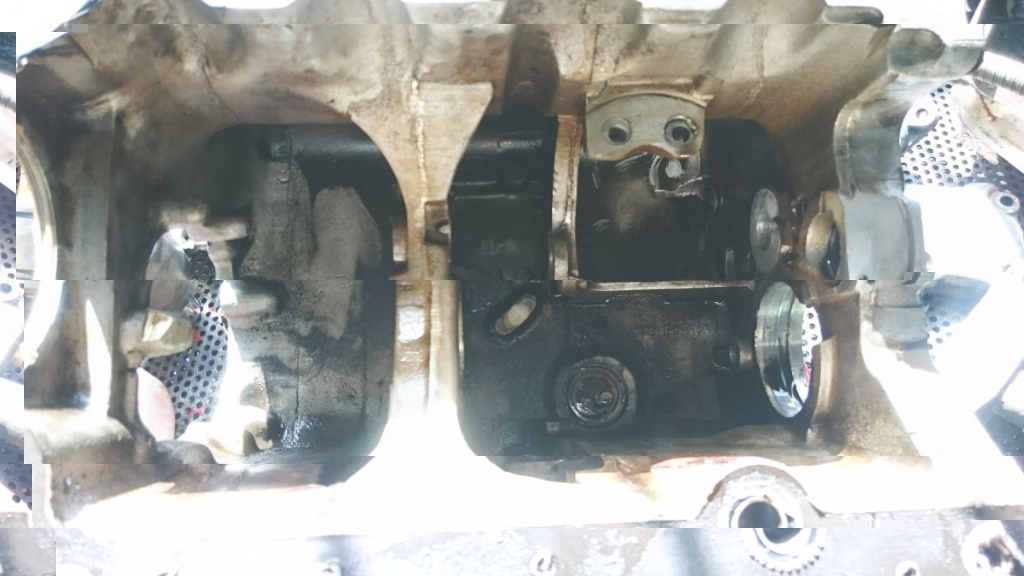

Obiecałem też wrzucać to i owo z prac nad skrzynią/silnikiem także dzielę się znaleziskami:
1) To o czym wspominałem przy okazji tematu dysława - wyciek od strony sprzęgła, ale nie po uszczelniaczu (albo nie tylko), tylko pomiędzy wałem a tulejką trybu sprzęgła. Tolerancja luzu ~0,07-0,15mm, a przeważnie bywa więcej.
2)Skrzynia na wykończeniu miała już synchronizator 2 biegu, także poszła do rozbiórki i jak się okazuje nawet solidnie zapowiadająca się skrzynia potrafi mieć swoje tajemnice

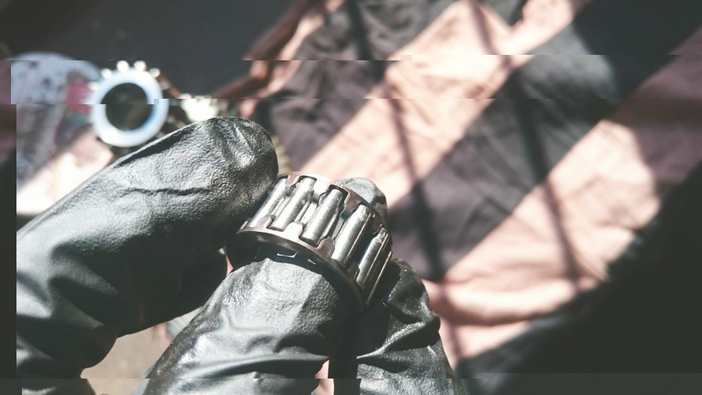

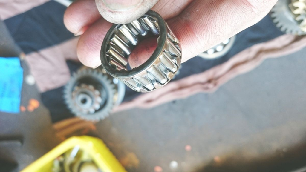

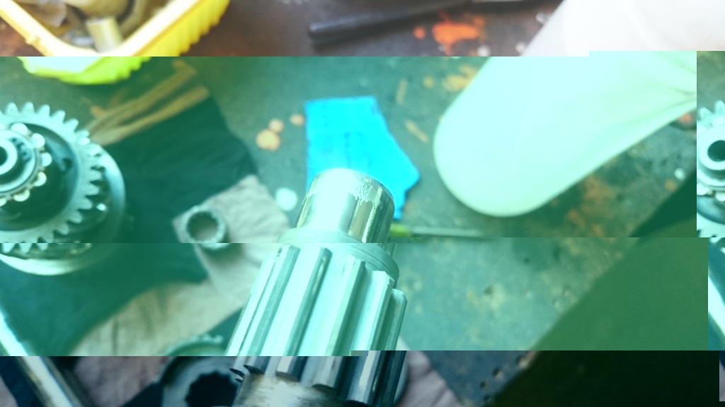

Zużycie elementów generalnie w normie, zerwany i naprawiony gwint korka spustowego, przy okazji uszkodzona siatka/osłonka ssaka oleju. Ale z ciekawszych rzeczy ośka choinki i współpracujące z nią łożysko wyglądają tak:
I tak samo wyglądają łożysko (zresztą dokładnie ten sam typ) i wałek główny w miejscu współpracy z wałkiem atakującym.

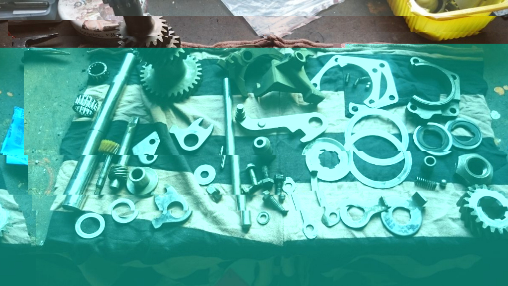

Na deser jeszcze graty po wstępnym myciu :wink:
A pokaż łożyska jakie będziesz zakładał właśnie w te miejsca.
Posty: 8182
Choinka tez pewnie wytyrana
