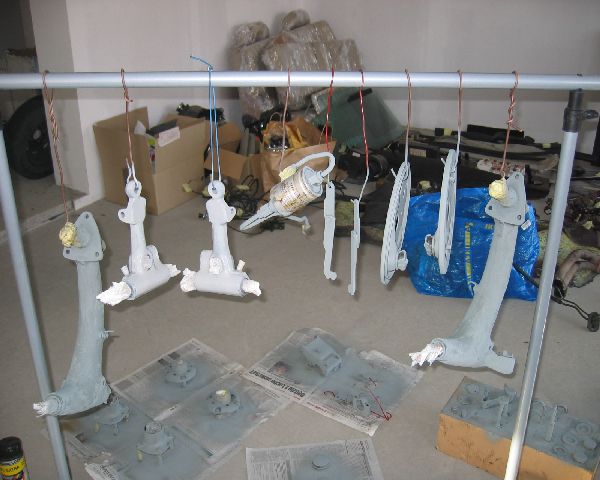

- Posty: 2294
Re: Sułtan 1275
po oczyszczeniu przyszła pora na malowanie
fota pokazuje tylko część przedstawienia
w tle widać póki co części zamienne
- IMG_0262.JPG (55.94 KiB) Przejrzano 1387 razy
- Konrad K_2
- Posty: 2524
- Posty: 2294
Re: Sułtan 1275
używałem cynku , podładu i lakieru Motipa - wszystkie z sprayu
elementy mocno pordzewiałe dokładnie czyściłem, dla zabezpieczenia nakładałem cynk, potem podkład a na koniec pójdzie farba
przy reszcie elementów tylko podkład i farba
Re: Sułtan 1275
nie lepiej było zainwestować w przyzwoity pistolet i skołować jakiś kompresor?
może na początku trochę grosza trzeba wyrzucić, ale po czasie okazuje się to dobrą inwestycją
no i czemu nie zainwestowałeś w piaskowanie?
Re: Sułtan 1275
procu mnie własnie wyprzedził w wypowiedzi
proponował bym pomalować typowym lakierem akrylowym na utwardzaczu itp. bo te lakiery Motipa to nieciekawe są, szybko nalot rdzawy wychodzi ponieważ to prawie sam rozpuszczalnik jest i odrobina pigmentu
- Posty: 2294
Re: Sułtan 1275
zgadzam się z przedmówcami
zestaw farb kupiłem już wcześniej więc go wykorzystałem
piaskowałem tylko wózki które zostały także ocynkowane/pomalowane
resztę elementów oczyszczałem bardzo dokładnie szczotką na wiertarce , następnie odtłuszczałem benzyną ekstrakcyjną
człowiek się całe życie uczy dlatego za wszelkie opinie jestem wdzięczny
z drugiej strony niektórzy majstrowie by tych elementów w ogóle nie ruszyli bo wyglądały naprawdę dobrze
