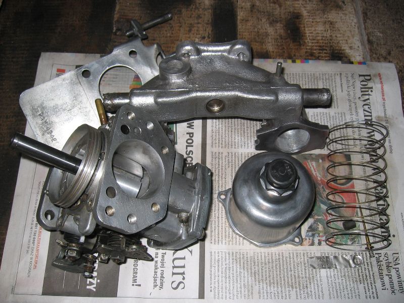

trochę podczyściłem zestawik
progi w kolektorze podobnie jak w głowicy także usunięte
- IMG_0377.JPG (70.04 KiB) Przejrzano 1398 razy
- IMG_0376.JPG (119.07 KiB) Przejrzano 1398 razy

kolektor w tej chwili się rozszerza przy wyjściu? a głowica z kolei zwęża głębiej w kanałach?
nie przyglądałem się dokładnie zdjęciom, ale wydaje mi się że będziesz miał rozszerzenie a zaraz potem zwężenie w kanałach dolotowych, i tutaj bardzo teoretycznie, bo nigdy tego dokładnie nie zgłębiałem - może to zaburzyć przepływ w kanałach i słabo wpływać na pracę silnika
tak mi się wydaje...
but I might be wrong

Re: Sułtan 1275
szczerze to wydaje mi się że w kolektorze średnica jest dość spora i jeśli zlikwiduję zwężenie w wyjściu kolektora to tylko przedłużę ten szeroki kanał, który znajdzie jeszcze przedłużenie w większej średnicy w głowicy i dopiero tam będzie zwężony
taki mój mały wywód
mody robiłem w oparciu o książkę Vizarda więc zobaczymy
bądźmy dobrej myśli
taki mój mały wywód
bądźmy dobrej myśli
Re: Sułtan 1275
przy szerokim kanale w głowicy powinno grać faktycznie, myślałem, że tylko przy wejściu wygładziłeś, w takim wypadku nic tylko brać się do roboty dalej
powodzenia

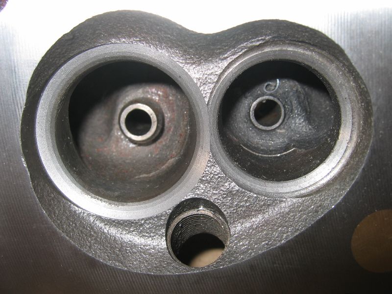

odebrałem głowicę od majstra
zestawy zawór-głowica zrobione jak fabryka w 3 kąty
- IMG_0415.JPG (63.93 KiB) Przejrzano 1262 razy
- IMG_0420.JPG (97.78 KiB) Przejrzano 1262 razy

Re: Sułtan 1275
przydałobysie aby gniazdo z zaworem dotrzeć, a majster coś duduży posuw podczs planowania ustawił
- Posty: 2294
Re: Sułtan 1275
pytałem o dotarcie zaworów, ale twierdzi po tej obróbce nie jest konieczne
przy mnie podłączał wakuometr i trzymało bardzo dobrze
a planowanie nie jest robione na standardowej magnesówce i ściernicy bo wtedy jest super gładka powierzchnia tylko na maszynie z głowicą z obciąganymi wkładami cbn ustawioną pod kątem stąd taka faktura
majster uważa że trzymanie uszczelki przy tej obróbce jest o niebo lepsze
w zasadzie pierwsze planowanie było zrobione na magnesówce przez poprzedniego majstra i powierzchnia była glanc, ale zawory tylko dotarł do gniazd i wyglądało to tragicznie stąd wyprawa do majstra w zasadzie najlepszego w rejonie a ten zdecydowanie polecał poprawkę planowania

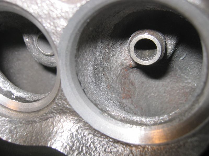

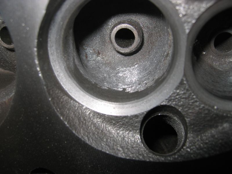

dodatkowo "poryrałem", jak to monster mówi, ostre krawędzie w kanałach
- IMG_0459.JPG (71.66 KiB) Przejrzano 1504 razy
- IMG_0472.JPG (80.59 KiB) Przejrzano 1504 razy

Re: Sułtan 1275
Weż się do roboty i dotrzyj te zawory
Zrobiłi mi kiedyś głowice w landzie też tą metodą- nowoczesną- też mieli wakuometr i dupa, musiałem głowice sciągać bo dwa byłe nieszczelne. ta metoda sprawdzania oszukuje ponieważ możesz uderzyć zaworem on się zakleszczy i będzie szczelny. A co do planowaniato miałem gładziej zrobioną głowicę od bmw diesla i kompresja sadziła do wody
