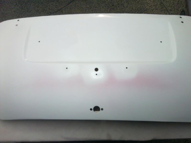

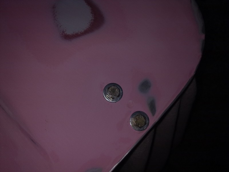

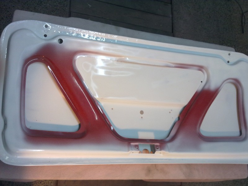

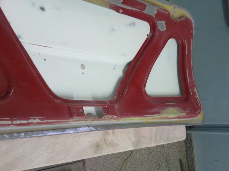

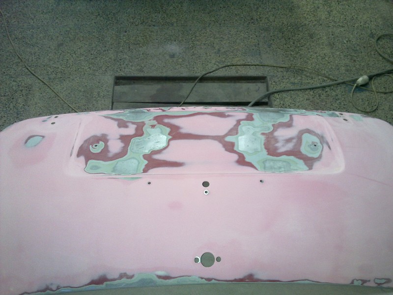

Jak zostało powiedziane a raczej napisane ...nie trzeba robić zgrzewów. One tam były aby dwa elementy w zagniatarce nie przesuwały się i aby otwory na zawiasy wyszły równo. Podkład wysechł i został lekko zmatowany , na płaszczyznę przylegania nałożyłem K+D WURTH'a (klej i uszczelniacz) aby otwory były równo skręciłem te miejsca , i zagniotłem ranty :grin:
tak to wyglągało po zagnieceniu i wyczyszczeniu z resztek k+d i zmatowaniu pod podkład.

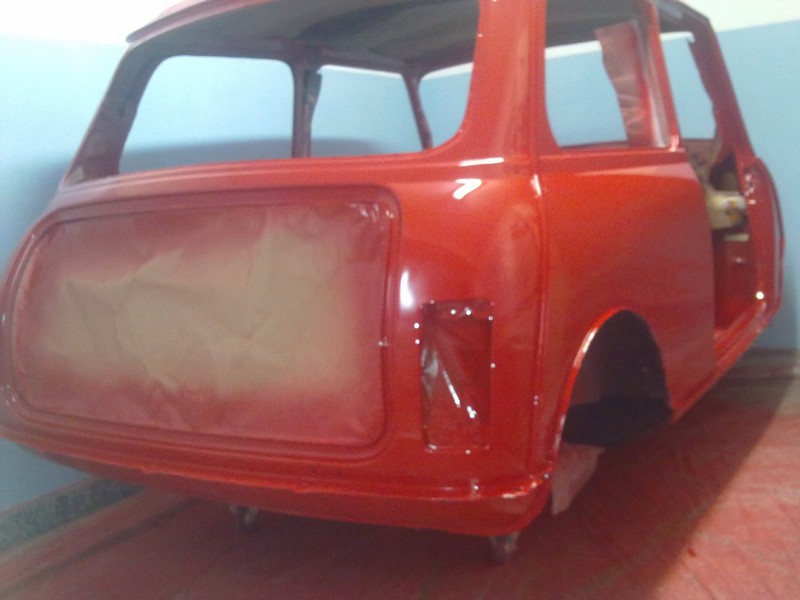

Z zewnątrz to samo ... matowanie i podkład ... ta strona bądzie jeszcze szpachlowana i malowana podkładem podkoloryzowanym .

Ostatnio wieje nudą na forum więc coś podsyłam ... :grin: Wykorzystałem 2 dni "ciepła" (4c°)
