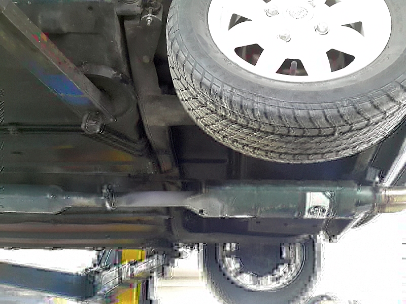

Mógłby ktoś wrzucić fotkę jak ma być zamontowany tłumik do 1000 na tylnym wózku? Szukam gdzieś schematu jakiegoś albo zdjęcia i nigdzie nie widzę. Jak mają być wieszaki i które gdzie zaczepione o co... facepalm
Re: maszynka Wadowice
Centralnie tak:

Bocznie. ...

dzięki Sadam ! tak właśnie kombinowałem :lol:
