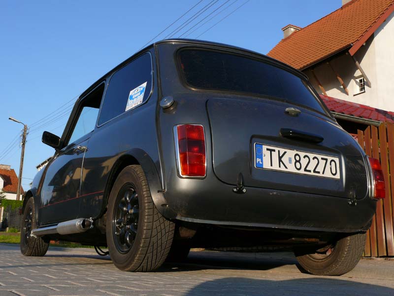

wiec testowanko geometrie i ogolnie zawieszenie a wygląda teraz tak:
ps.wiem ze zwisa
no zwisa zwisa

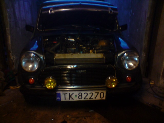

teraz rozwijam chłodzenie do granic absurdu

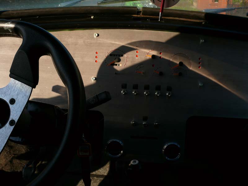

skąd masz bile 8 na lewarku????
czestermo
Posty: 1372
Post autor: czestermo »
hmmmmm pewnie kupił
bartek pisze:skąd masz bile 8 na lewarku????
z bilardowni pewnie ;)
ze stacji benzynowej
a ten zegarek to skąd Pan ma?
ze stacji Statoil...
a tą głałeczkę to skąd Pan ma?
domino1985
Posty: 549
Lokalizacja: Jelenia Góra
Post autor: domino1985 »
Gałkę z bili można bardzo łatwo zrobić samemu i dosyć szybko.
Potrzeba:
-Bila
-Śrubokręt mały
-Śrubokręt duży
(śrubokręty można zastąpić wiertłami i wiertarką stołową, jeżeli ktoś posiada)
Najłatwiej wyciągnąć lewarek żeby sobie odpowiednio go dopasować do bili.
Ustalamy sobie bilę tak jak chcemy by była widoczna w efekcie końcowym, robimy małym śrubokrętem otworek od dołu (zewnętrzna warstwa jest twardka, a środek miętki :)) następnie dużym śrubokrętem powiększamy otworek (należy sprawdzić uprzednio czy aby czasem śrubokręt nie jest większy od średnicy zewnętrznej gwintu, najlepiej jakby był taki jak średnica wewnętrzna gwintu :)) grzebiemy tak sobie na odpowiednią głębokość. Później drążek w dłoń i wkręcamy go pomału cofając co jakiś czas (tak jak się normalnie gwintuje), wykręcamy aby wysypać zebrany gwint i tak dalej aż dojdzie do końca, no i... mamy fajną gałkę :D której nie wyrwiemy przy pierwszej jeździe jak inne tego typu uniwersalne produkty z marketów :P

nad maską ciągle pracuje
pogadaj z Benym - powie Ci jak zrobić "dyfuzor" i bedziesz miał z głowy problem z maską :P
a jak w ogóle chodzi? nie trzeszczy? nie stuka? ciągnie jak trzeba? spalanie mierzyłeś?
