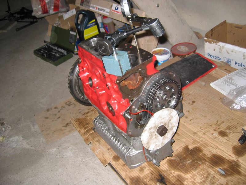

co do silnika to po sprawdzeniu faz rozrządu wałka okazało się że potrzebuje korekcji i czekam na odpowiednie części

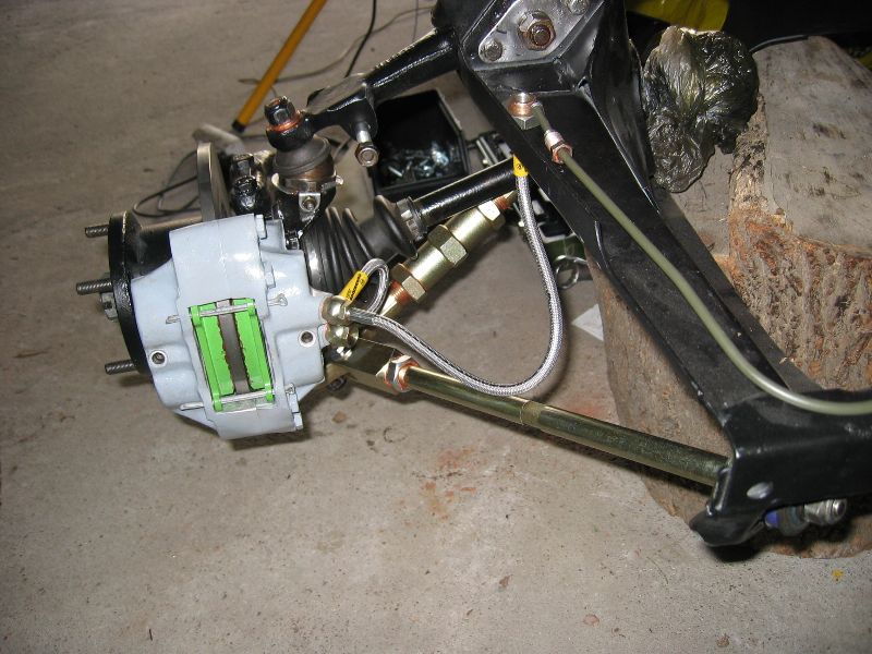

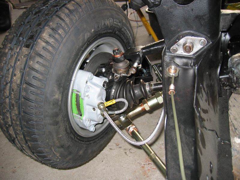

krótki przewód hamulcowy ten będący obejściem na zacisku będzie haczył o osłonę przegubu przy skręcie... tak to przynajmniej wygląda na tym zdjęciu
Re: Sułtan 1275
zgadza sie - powinien byc petla do przodu i jesczze trzeba go ulozyc tak zeby byl skierowany lekko w gore bo bedzie wadzil o reakcyjny zawieszenia
malo tego - dlugi uloz tak zeby nie zahaczal o reakcyjny - musisz go lekko skrecic

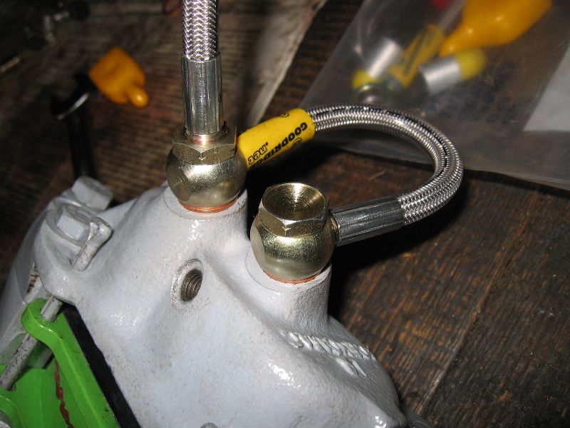

a czy uszczelki miedziane powinny być dane tylko między śrubę przewodu a zacisk jak na focie?
Re: Sułtan 1275
a nie było ich w komplecie tyle, żeby po obu stronach włożyć? pod śrubę i pod przewód?
Re: Sułtan 1275
powinny byc i tu i tu
Re: Sułtan 1275
jest ich mnogo ale nie byłem pewny czy wszędzie są potrzebne a po drugie zastanawiałem się nad tym czy jak zastosuje po dwie podkładki to czy sruba nie będzie wkręcona za mało
Re: Sułtan 1275
eh Humin podkladka ma jakies o.5 mm grubosci :P

z tego ładnego silnika trzeba było ściągnąć pokrywę łańcucha rozrządu bo po pomiarze faz okazało się że rozrząd jest źle ustawiony
nie obyło się bez zamówienia klinów o odpowiednim odsadzeniu
końcowo by trafić w dane producenta wałka skończyło się na klinie 4 stopniowym
ps. kątomierz i wskazówka własnej roboty więc bez uwag proszę :P
Re: Sułtan 1275
kazdy tak robi :P
przyklejales katomierz do plyty CD ?
