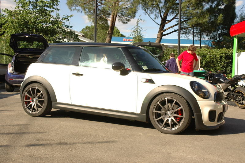

Bez większych zmian tak zostanie... Eibach to też niby -30mm, w praktyce auto siada różnie. 30mm to też rozsądne maksimum dla seryjnych amortyzatorów - dalsze obniżenie to gwarancja szybkiego ich padnięcia i pogorszenie właściwości jezdnych (charakterystyka a'la ping-pong). 35/40mm robi FK, H&R ma 35mm w ofercie... Przy czym i tak może to wyglądać w ten sposób:

i to zdjecie to jest koza? ;>

To chyba masz cos nie tak ja ma eibachy wrzucone teraz i z tylu jak wrzucisz dystanse to paca nie wsadzisz pomiedzy nadkole a opone. Auto stoi na seryjnych felgach i oponach 205/45/17.
Z przodu jest wietak ze palca sie wsadzi ale lepiej wyzej niz zbierac miske olejowa potem na dziurze badz progu.
