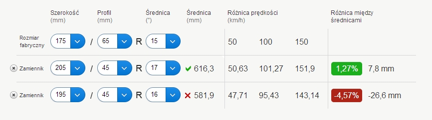

Słuchajcie, szykując się (już) do sezonu letniego chcę zakupić felgi i opony na lato do mojego r56. Mam bardzo fajną ofertę czarnych 16" z Good Year'ami Eagle F1 195/45 r16.
I w tym miejscu mam do Was dwa pytania:
1) Czy profil 45 nie jest za niski? w tej chwili mam założone także felgi 16" ale z oponami o profilu 195/55 r16. Może ktoś już miał takie u siebie i może coś powiedzieć?
2) Zastanawiam się czy kupić normalne opony czy Run Flat'y?? Bo na zimę mam run flaty i w połączeniu ze sportowym zawieszeniem "trzepie" masakrycznie.
Chętnie wysłucham/przeczytam każdą radę i opinię.

Z tego co wiem bazowymi oponami MINI R50, R56 itp. są 175/65 R15 na podstawie tych opon wyliczane są inne zamienniki. Opony o których piszesz mają zbyt niski profil... różnica w średnicy między zamiennikiem a oponą bazową nie powinna przekraczać 2%. Tak jak na obrazku poniżej. Gdybyś chciał samodzielnie wyliczyć sobie jakie możesz kupić zamienniki, pod tym linkiem jest fajne narzędzie: http://www.oponeo.pl/narzedzia/zamienniki-opon

Kocyk, jeśli się nie mylę, to w R56 Cooper S, podobnie jak w R53, fabrycznie zakładane są 205/45 R17 :roll:
Jeśli na zimowych Run Flatach trzepie Ci masakrycznie to na letnich nie będzie inaczej - mam RF ''17 o profilu 45 na lato i doznania są podobne :wink:

Tak, tak, ja mam fabrycznie 205/45 R17 zamontowane w R50. Chodziło mi jedynie o to, że bazową oponą jest 175/65 R15 i z tego rozmiaru wyliczane są inne.
W każdym razie 195/45 R16 będą za małe :)
