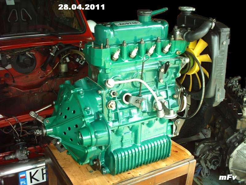

Sezon 2011. Na zdjęciach kolejno:
1. Po trzech sezonach APMC czas na zmianę zespołu napędowego. Nadal blok 998 A+ teraz z głowicą 12G940.
2. Zespół napędowy zamontowany w samochodzie.

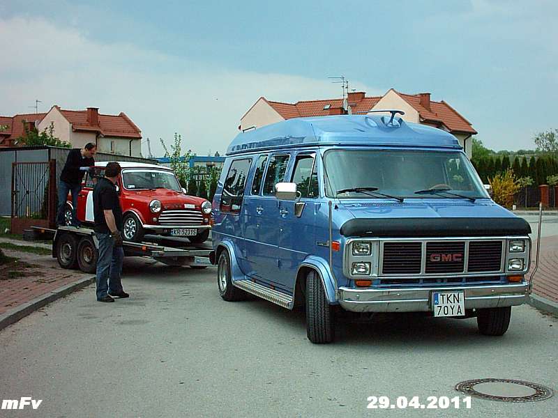

3. Wyjazd do Poznania na I eliminację Youngtimer Party.

Re: MINI FLAME RED 1,0 1990r.
artek tez pojechal do poznania?
to jest "ta" motorownia?

Artek pojechał użyczajac "ciągnik" GMC z lawetą i głównie w celach rekreacyjno towarzyskich.
Motorownia świeżo złożona i po 100 km rozgrzewce, więc nie należy się po niej na razie wiele spodziewać. Wymaga jeszcze dostrojenia po przejechaniu paru setek km.

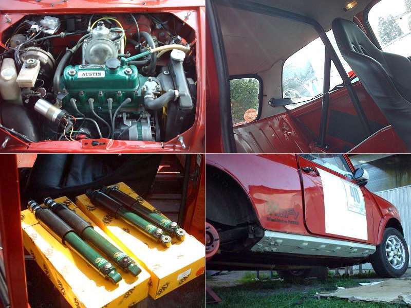

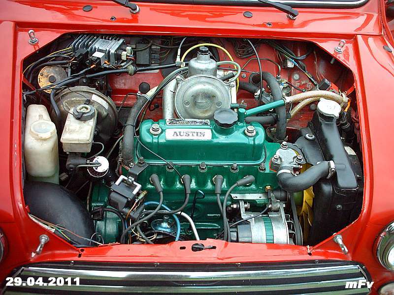

Kilka nowych szczegółów. Zmiana układu zapłonowego- aparat Aldon "yellow", moduł PMA50. Podstawowa klatka. Amortyzatory Spax krypton. Zabezpieczenie progów zewnętrznych (w samą porę - auta nie jeżdzone zimą też rdzewieją)

będziecie szukać czegoś do wyrzucenia zeby zrekompensować wage klateczki
ile takie amorki?
ile takie amorki?
- markfive
- Posty: 1418
Raczej nie. Klatka więcej waży niż poprzedni uzysk zamiany szyb na poliwęglan. I raczej wagi będzie przybywać. Jazda z gołymi blachami wnętrza jest bardzo uciążliwa (moim zdaniem) i trzeba wrócić do kilku elementów tłumiacych hałas. Dalsze decyzje uzależnione są od wyniku badania silnika na hamowni ale na to na razie za wcześnie.Konrad K_2 pisze:będziecie szukać czegoś do wyrzucenia zeby zrekompensować wage klateczki?

Konrad,Konrad K_2 pisze:będziecie szukać czegoś do wyrzucenia zeby zrekompensować wage klateczki?
ile takie amorki?
co do wagi - myślałem nad ucięciem dachu i tylnej szyby z blachami, a tak serio, to wszystko wskazuje, że autko ma teraz na tyle mocny silnik, że trochę ciężaru w tylnej części auta pomoże w większej kontroli nad tyłem pojazdu, poza tym to bardziej pałąk zwiększający ochronę w razie dachowania niż klatka
co do amorków - o cene zapytaj w dowolnym sklepie z częsciami, linki masz na dole strony

klatka to gotowy produkt czy robiona we własnych warunkach?

Klatka gotowa dedykowana do mini. Podstawowe zabezpieczenie typu "rear cage" z przeznaczeniem do "zawodów klubowych". Nie była wczesniej montowana / używana bo prawdopodobnie poprzedni jej własciciel nie mógł poradzić sobie z jej zamontowaniem do auta.humin pisze:klatka to gotowy produkt czy robiona we własnych warunkach?
Ja i Beny również. Na razie jednak trzeba doprowadzić wszystkie regulacje do końca. Pomimo pozytywnych opini Benego i Artura, którzy mieli okazję już pojeździć na torze, w/g mnie aż tak dobrze nie jest. Silnik ma dopiero ok 200 km przebiegu, jest OK do 4500 obr ale powyżej nie można na razie zamknąć tematu. Są jakieś problemy pod obciążeniem związane albo z układem paliwowym ( pompa, gaźnik, dobór iglicy, zmniejszanie dawki przez bimetal gniazda iglicy) albo z prądem ( słaby akumulator, który kwalifikuje się już do wymiany). Nie mam zamiaru "piłować" silnika na maxa przed wykonaniem przebiegu 500 km. Bez obciążenia "na postoju" kręci się do 7000 ale to żaden sprawdzian.humin pisze:nie mogę się doczekać wyniku z hamowni

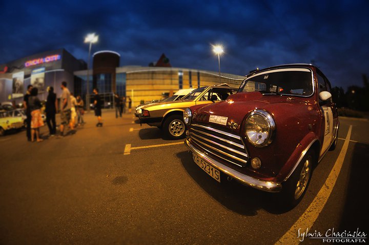

wieczorne czwartkowe spotkania youngtimerów w krakowie
taką oto fotkę zobaczyłem w necie,
zdjęcie wykonane przez Sylwię Chacińską www.sylwiachacinska.com
wszystkim krakowskim i malopolskim "miniakowcom" polecam czwartkowe wieczorne 20:30 spotkania "klasyków" pod krakowską plazą, klimat bardzo pozytywny, ostatnio były dwa mini
