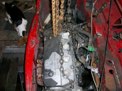

wytnij tył ramy i zrobi sie miejsca zeby przesunąć silnik
Dziura w ramie wycięta ... jak zrobie mocowani dolnego wachacza to posadze mini na koła i ostatecznie osadze silnik na łapach. Nie bedzie problemu, wszystko pasi na styk ... :wink:
problem bedzie z kolektoren... już sie do niego szykuję ... Koledzy z forum civic'a dali pomysła z ITB ale zrobić to,to koszmar i cena... :???:
Fakt, mało miejsca zajmuje a trąbki można dać prawie w pion, no i to działa !!! :shock:

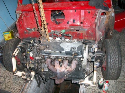

Silnik stoi na swoim miejscu. Zaczynam robić łapy :mrgreen: (tyle,że stal mi siekończy :neutral: )
Po poziomowaniu łap okazało się,że silnik musi iść po lekkim skosie. Dzięki temu zrobiło sie wiecej miejsca pod kolektor ssacy :razz:
Doszedłem do siebie po świętach ... praca idzie dalej ... Belka pod skrzynią biegów jest skręcana na śruby. Jeśli przyjdzie wyciągać kiedyś skrzynię,nie trzeba bedzie ciąc ramy czy wywalac całego silnika. :razz:

Silnik stoi na łapach bocznych. Robię łapę przednią i zamykam ramę.

kto ? silnik ? - on wychodzi pięknie ... chodziło mi o wyciaganie skrzyni ...odpinam belkę i skrzynia leci w dół. :razz:
