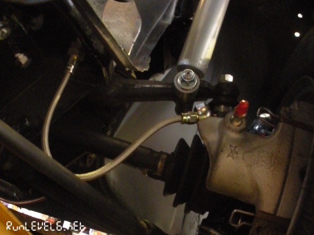

Planuję zlecić dorobienie przewodów typowo pod zaciski Fiesty ... takich aby wychodziły na bok (fotka)co da bezproblemowe podłączenie przewodów z wygięciem podobnym jak fabryczne . Koszt około 200zł . Jak jest ktoś chętny to można połączyć to w jedno zlecenie . Jak będę wiedział więcej to dam znać .
