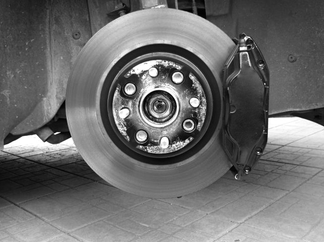

A z jakiego samochodu 4 tłoczkowe podchodzą do R56 bo sam bym sobie zamontował ;)
R56 239km 342nm
pididi
Posty: 1090
Re: Jakie lepsze ATE czy TRW
Post autor: pididi »
Żaden łatwo nie podchodzi... Do R53 widziałem BBK na "standardowym" 4 tłoczkowym zacisku Brembo, znanym choćby z Alfy/BMW. Najczęściej jednak jest jednak tych Worksowych 4 tłoczków, które pasują bez problemów w R56 i bez większych problemów w R53 + są węższe i nie ma problemów z nawet z niektórymi seryjnymi felgami.

pididi
Posty: 1090
Jak mówiłem, nie wiem jak to jest z R56...
