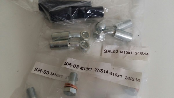

Przyszły dziś końcówki do przewodów hamulcowych ... kupiłem dwa rodzaje kątów ... w sumie oba ładnie pasują. koszt to około 5zł/szt
maja też śruby i osłony ... też kupiłem

Igor i Seba ... nie robiłem całych nowych bo nikt nie miał tych końcówek z gwintem zewnętrznym ...

tak wyglądają po zakuciu ... 5zł - 2szt
długość około 32cm

a tak na aucie ... tylko przymiarka bez podkładek ...1 neutralne , 2 max w lewo , 3 max w prawo
najlepsze rozwiązanie tematu przewodów ... kąt oczka 40 stopni

Gibki, a pytałeś o cenę w stalowym oplocie?
Ile kosztował Cię ten komplet który zrobiłeś?

ja kupiłem tylko końcówki i sam zakułem ... miałem nowe przewody , obciąłem końcówki i dałem nowe . Kupiłem 2 rodzaje bo nie wiedziałem jak sie ułożą ale te 40 stopni i 30 będą ładnie pasować . Można wysłać do tej firmy oryginalne przewody a oni zakują i odeślą. ja nie wiedziałem jaki kąt bedzie optymalny i jaka sruba . teraz już wiem
jak coś to tu wszystko sie załatwi http://przewody-hamulcowe.pl/
Problem w firmach robiących przewody to ,że nie maja końcówek z gwintem zewnętrznym (ten od strony wózka ) dlatego najlepiej zakuć oryginalny przewód w tej firmie lub kupić końcówki + śruby i samemu zakuć jak ja
koszt to 50 zł max
Mają w stalowym oplocie , ale brak końcówek ... chyba ,że wysyłasz goodridge to będziesz miał w stalowym
