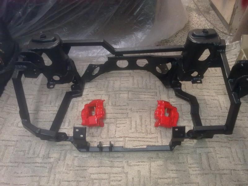

rama gotowa i czeka na sztywne mocowanie
Ostatnio zmieniony 08 mar 2011, 08:56 przez Gibki Staruszek, łącznie zmieniany 2 razy.

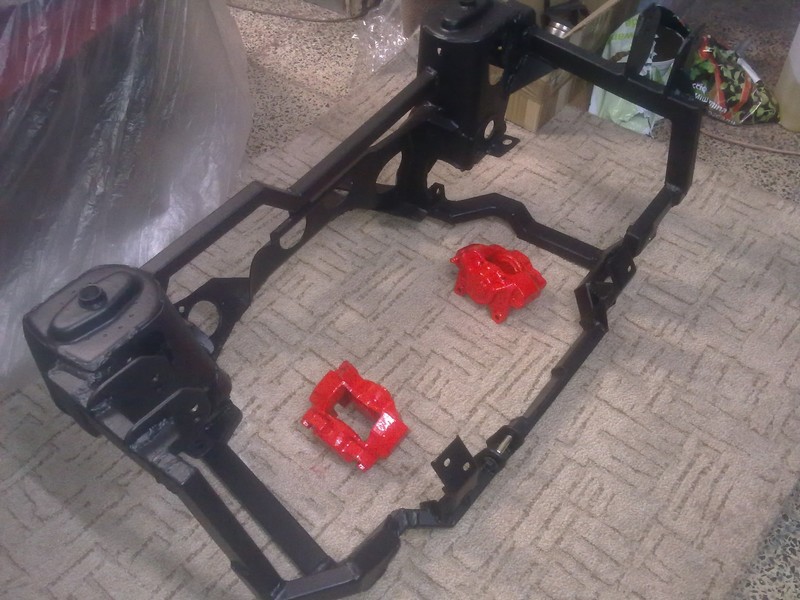

rama gotowa i czeka na sztywne mocowanie.
powiem szczerze - bałem się wyciąć taką dużą bruzde na półośki - myslisz ze to da rade ?
bo mam rame wyjętą i z checią bym wyciął :-)
W Vtec'ach to daje radę to i tu da. dodatkowo całe krawędzie są wyspawane .
czyszczenie ... malowanie ... itd...

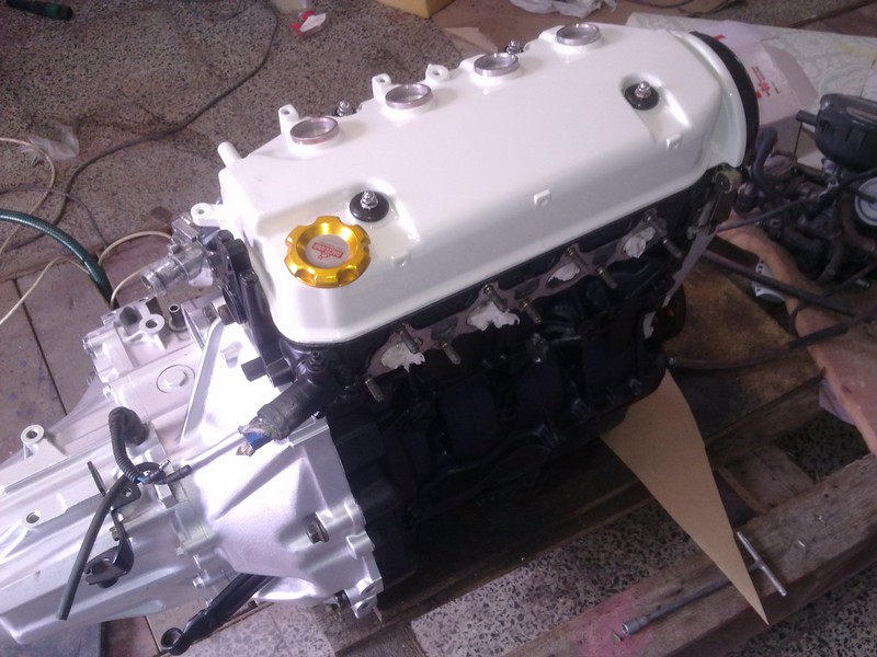

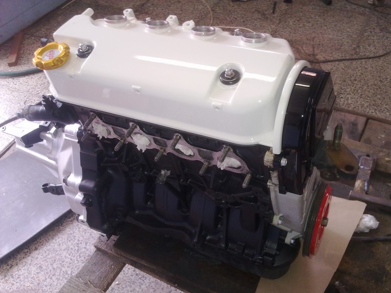

po małej przerwie praca idzie dalej ... silnik gotowy D15B2 ... ma nowy rozrząd , pompę wody, tarczę sprzęgła, uszczelki pod pokrywą i kol. ssącym.
Ostatnio zmieniony 17 maja 2011, 17:58 przez Gibki Staruszek, łącznie zmieniany 2 razy.
