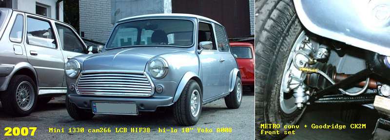

humin pisze:przewody poskręcane by nie tarły o drążki reakcyjne...
Dość dawno już sam miałem z tym problem. Kręciłem na wszystkie strony szukajac najlepszej pozycji by nic nie ocierało ani przy skręcie kół ani przy skokach zawieszenia góra dół.
W końcu ustawiłem to tak jak widoczne jest na ilustracji po prawej stronie. A po lewej auto w którym było to instalowane (odbudowa auta od zera). Zaciski podobnie jak Twoje dostosowane z Metro. I tak jak to już kiedyś pisałem była to jedna z ostatnich moich metro/konwersji.
