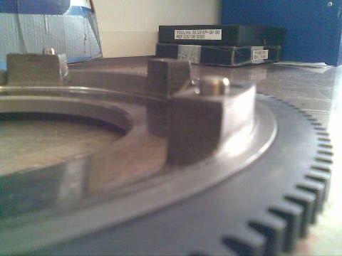

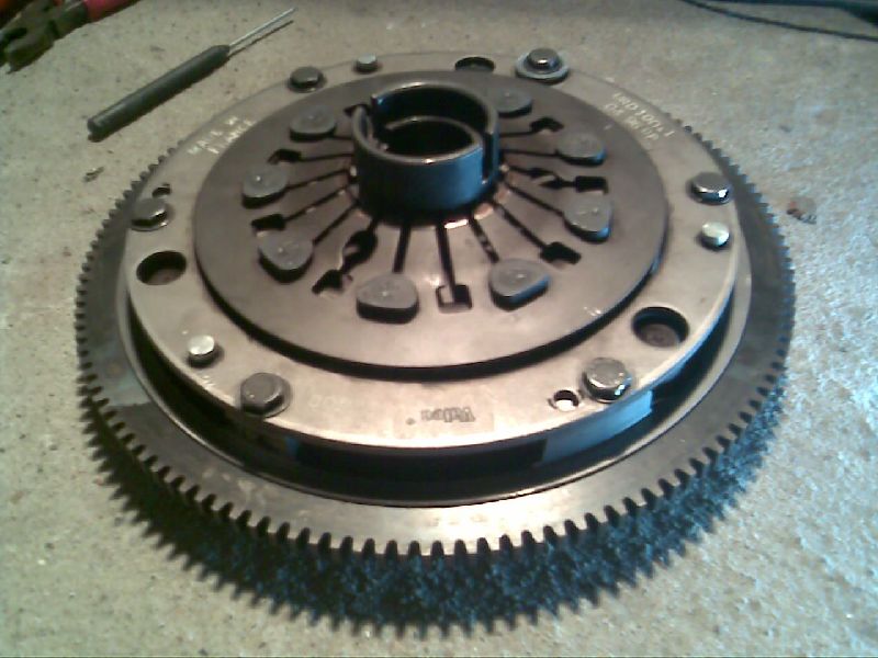

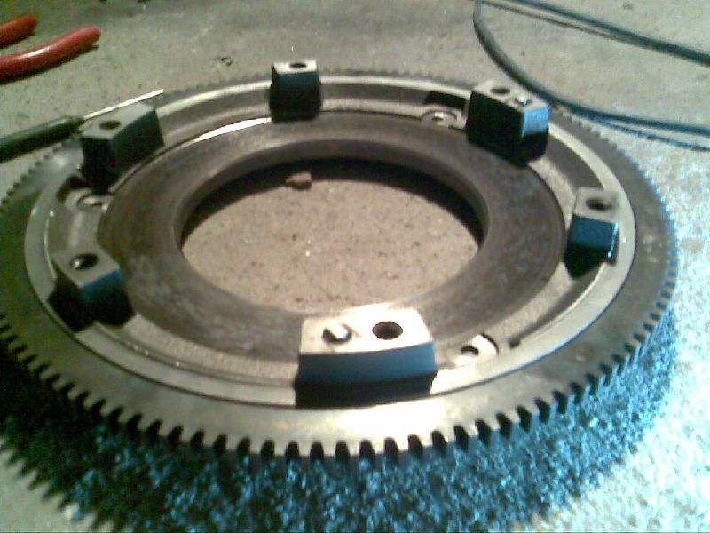

dziś wytargałem sprzęgło
na fotach widać że kołki ustalające są w zasadzie całkowicie wbite, nie ma nawet za bardzo za co złapać by próbować je wyciągnąć także nie wiem czy nie pozostanie ich rozwiercenie
jutro zabieram ten zestaw na warsztat i zobaczymy co się da zrobić

Re: Sułtan 1275
tylko czy dobrze się rozwierci ? jak będziesz miał chwile to wpadnij mam ten młotek bezwładnościowy to spróbujemy je wyciągnąc, może się uda to bedziesz miał mniej problemów niż przy wierceniu

Re: Sułtan 1275
Humin, trzeba do kołków przyspawać podkładkę , włożyć haczyk i pociągnąć za pomocą tego co ci wysłałem na zdjęciu,. No i wywal tą podkładkę z pod tej sruby

Re: Sułtan 1275
mayon zobaczę co dadzą radę zrobić w robocie, jak nie poradzą to wpadnę do Ciebie o 17
monster te podkładki to włożył gość wyważający ten zestaw...

Re: Sułtan 1275
ten gość to się już popisał, ja tam bym to wywalił, ja tam też nie jestem nadgorliwy i nie latam z wałem i kołem na wyważanie bo uważam że fabryki poprawiał nie będę i jak dotąd wszystko działa. Nie chce wklejać zdjęcia z kołem zamachowym i jak to robią w wawie, ale takich speców to bym za j... wieszał. Szkoda słów, uważam że jak takie półmózgi tak robią to wielkiej krzywdy nie zrobie tym że nie skorzystam z takiej usługi.

Re: Sułtan 1275
hehe ano niestety...
ale wywalić go nie wywalę tylko po prostu więcej nie skorzystam z jego usług
ciągła nauka na błędach tylko szkoda że ciągle na swoich

Re: Sułtan 1275
WYWAL TO, a i masz gdzieś od tyłu na kole zamachowym nawiercane wyważenia, zastanów się że on to wyważał przy niedokładnym skręceniu koła z dociskiem, czyli całe wyważenie psu na budę, tak więc jak skręcisz to z właściwie wystającymi kołkami to ustawienie się zmieni, tak więc powtórze WYWAL TĄ PODKŁADKĘ

Re: Sułtan 1275
monster chill out
myślałem że piszesz bym gościa wywalił co by było ciężkie do wykonania
podkładki już wywalone
dodatkowo poleci nowa tarcza sprzęgła, śruba główna z podkładką plus śruby docisku

- Posty: 2294
Re: Sułtan 1275
sprawa załatwiona
te kolki sa miękkie więc zostały delikatnie nawiercone i wytargane tym przyrządem o którym pisaliście
wstawione zostały kołki fi 8 długość calkowita 16mm (11mm wewnątrz do końca i 5mm wystaje)
w otworach docisku gdzie wchodzą te kołki są zwężenia które nie pozwolają tym kołkom na wyjście na zewnątrz dlatego też nie moga byc za długie
