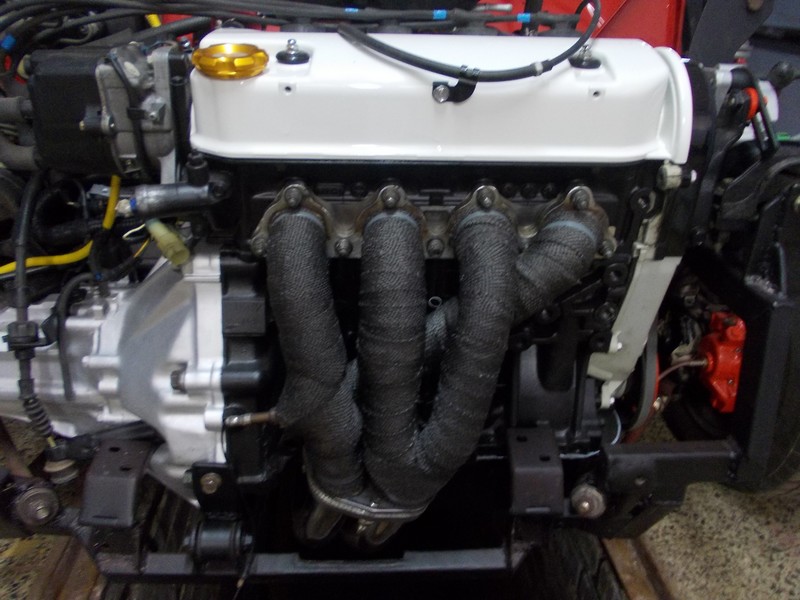

owiniety kolektor ... bez rękawiczek gumowych i długich rękawów nie podchodzić nawet do tego ...
d15b2 kol.JPG (163.33 KiB) Przejrzano 1691 razy

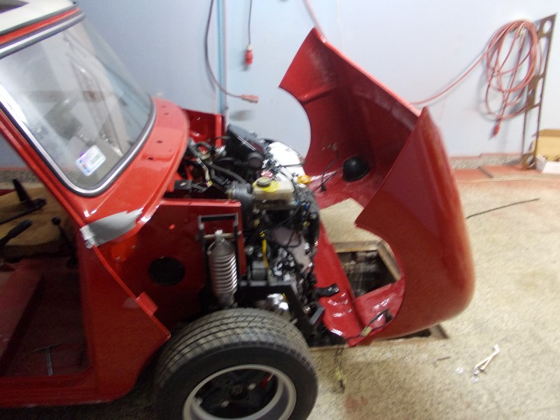

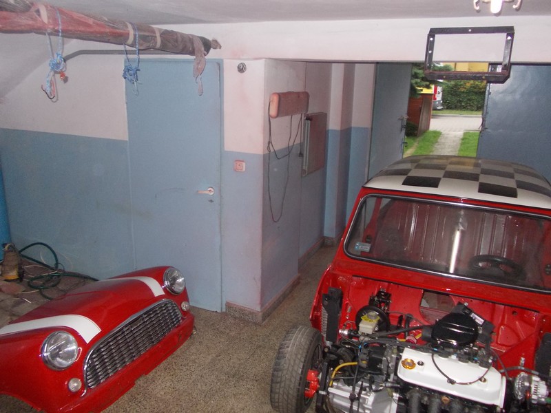

teraz mogę wsadzić flipa :grin:
flip 2.JPG (166.81 KiB) Przejrzano 1688 razy
flip 1.JPG (172.78 KiB) Przejrzano 1688 razy

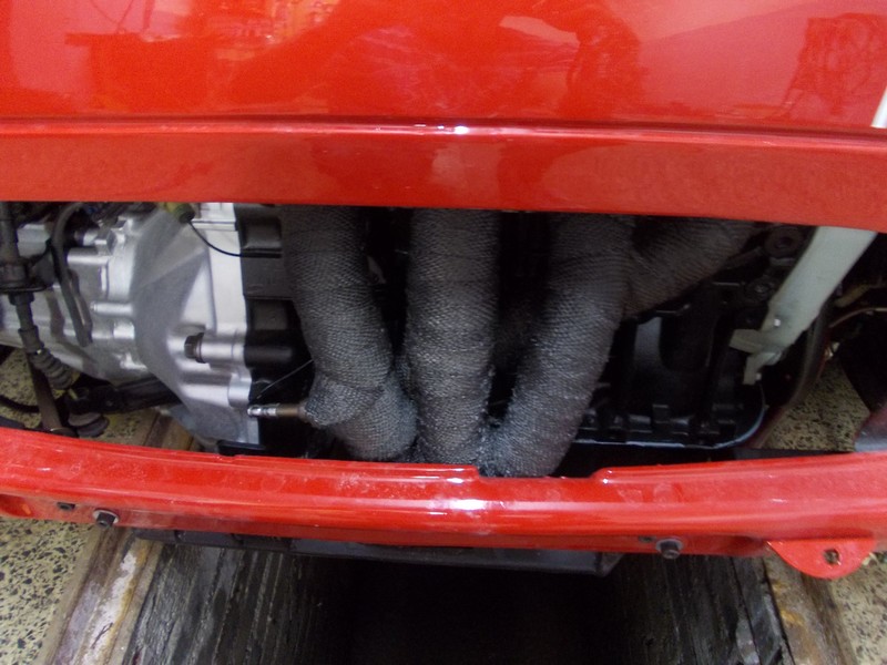

flip z boku ...
flip 4.JPG (153.69 KiB) Przejrzano 1684 razy
flip 3.JPG (163.97 KiB) Przejrzano 1684 razy

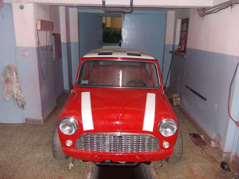

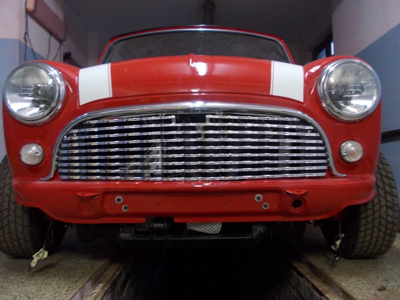

i z grillem ... już zapomniałem jak ten samochodzik wygląda ... :grin:
flip 6.JPG (171.25 KiB) Przejrzano 1679 razy
flip 5.JPG (175.17 KiB) Przejrzano 1679 razy
cacy to będzie wyglądało :D
