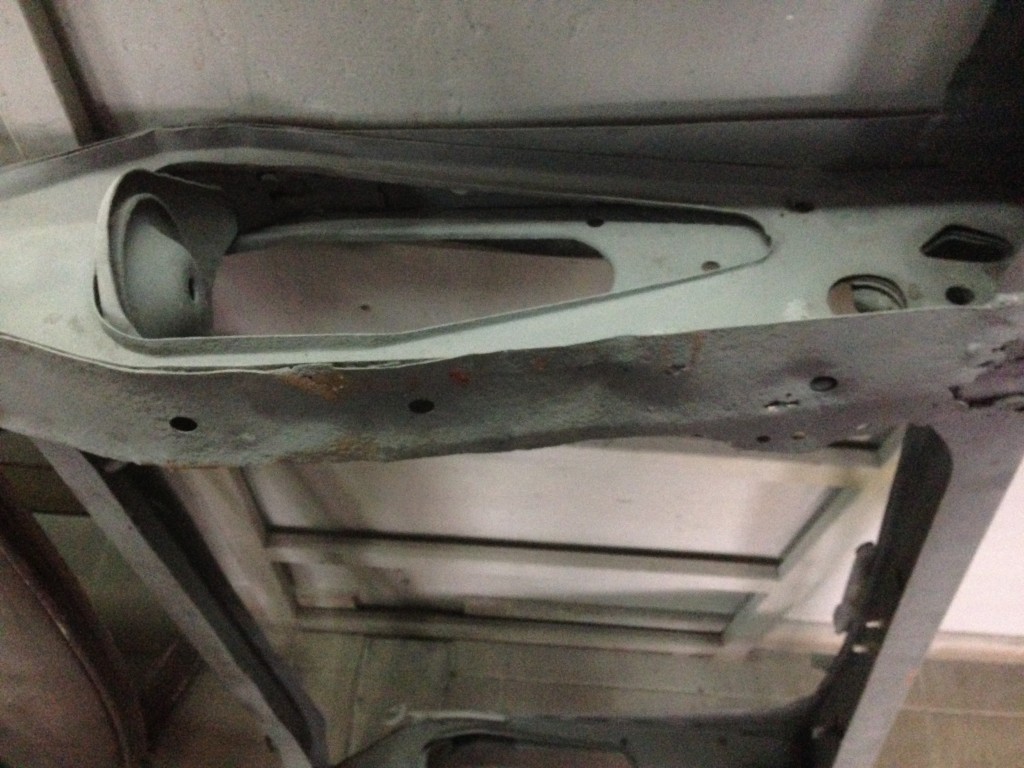

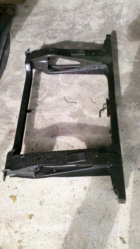

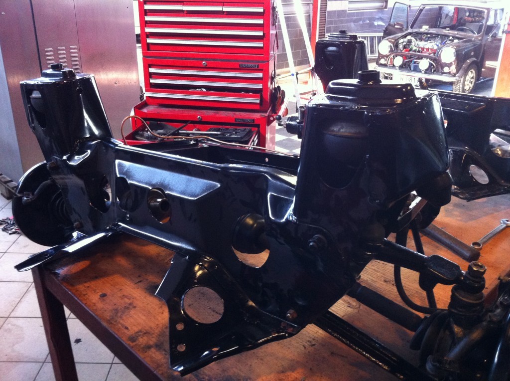

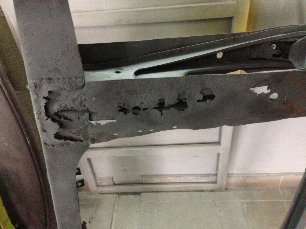

Zdjecia tylnego wozka po piaskowaniu.Jednym slowem ZLOM.Trzeba bylo kupic nowy widoczny na kolejnym zdjeciu.

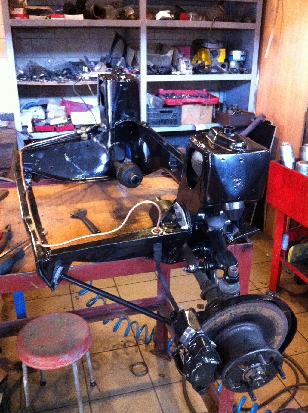

Przedni wozek po piaskowaniu i malowaniu proszkowym.
wozki 3.jpg (91.62 KiB) Przejrzano 2317 razy

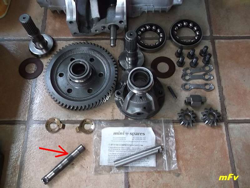

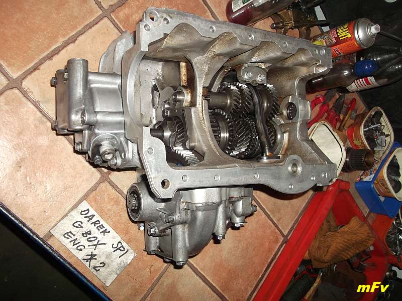

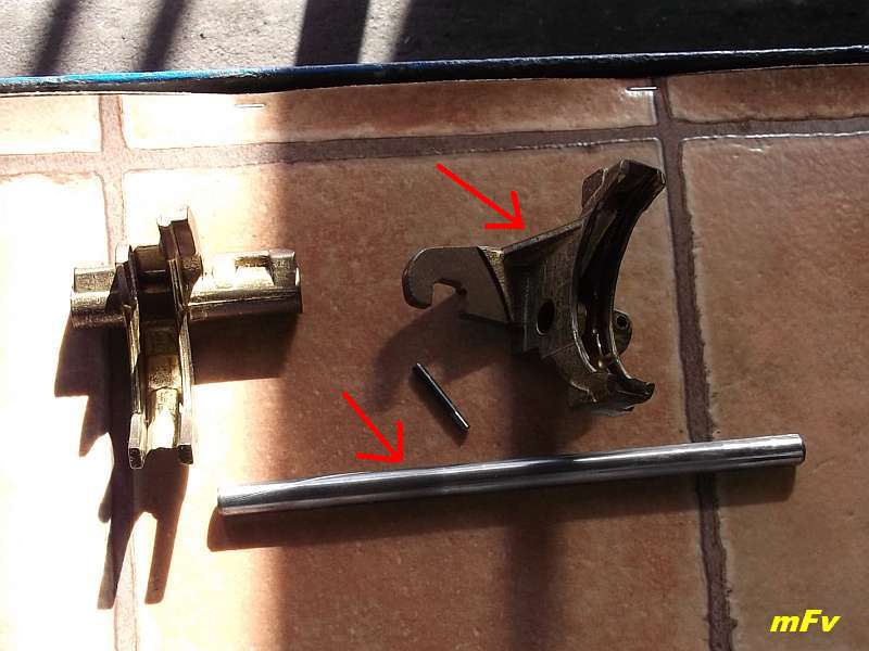

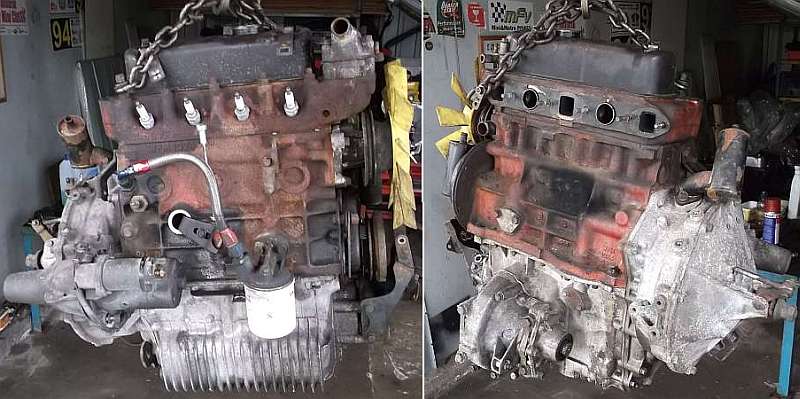

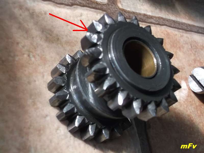

Zespół napędowy dla Mini 1.3 SPI. Kilka ilustracji naprawy skrzyni biegów. Zaznaczone części zużyte i uszkodzone, które trzeba było wymienić.

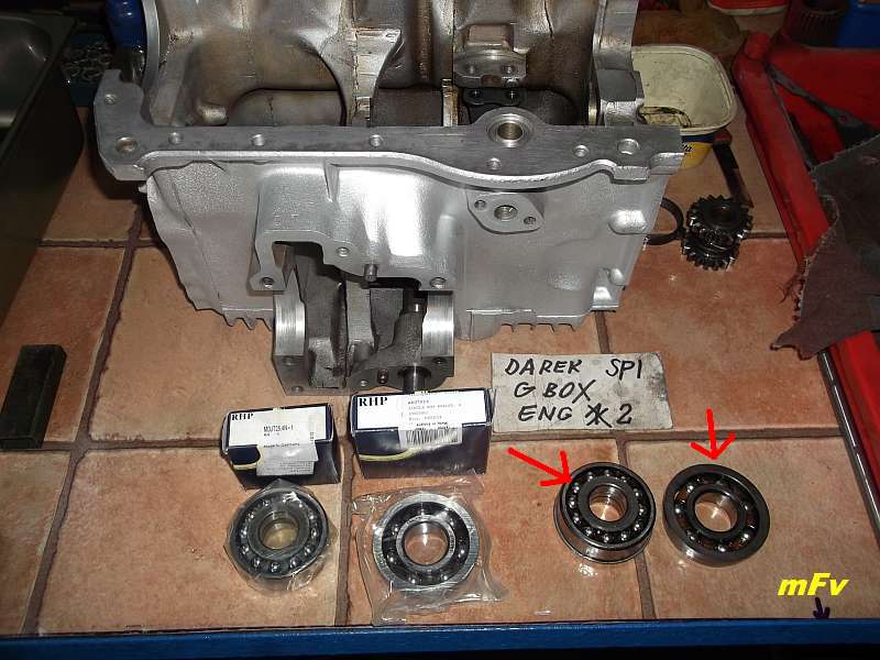

Re: Mini z Rzeszowa 1.3 SPi

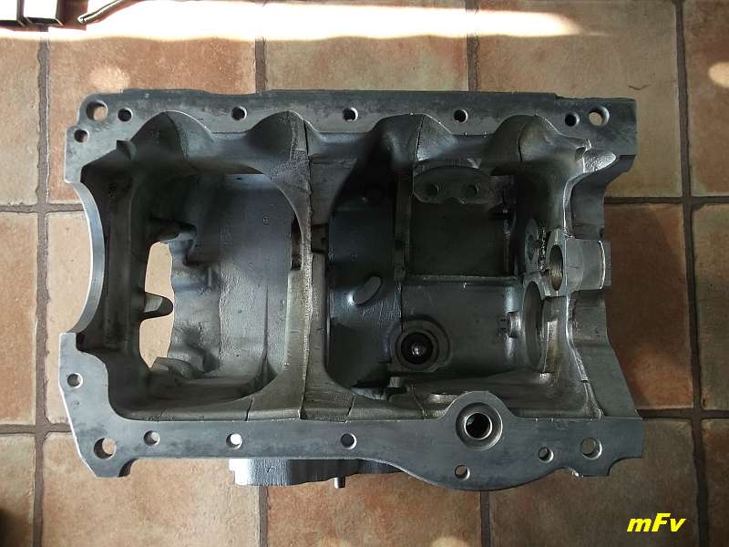

Kolejne ilustracje z naprawy skrzyni

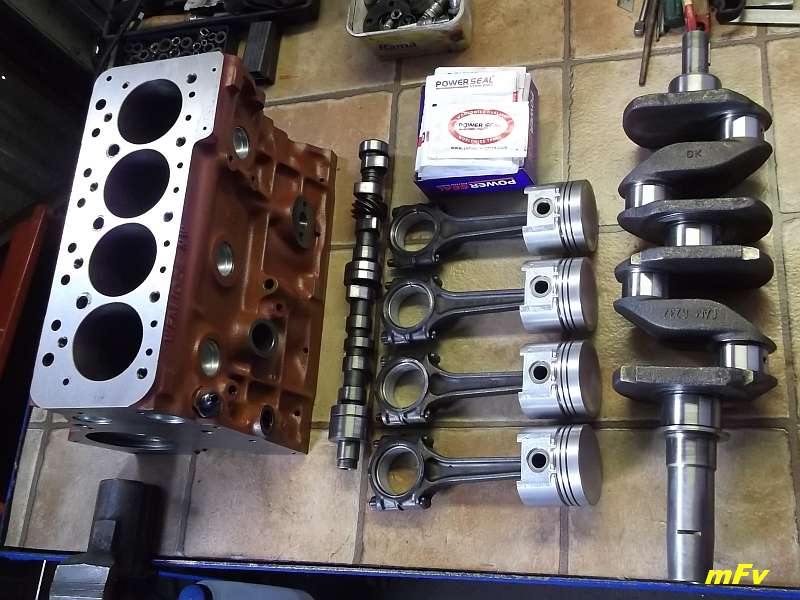

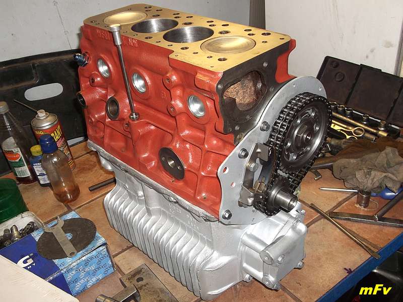

Naprawa zespołu napędowego dla 1,3 SPI. Kolejne ilustracje.

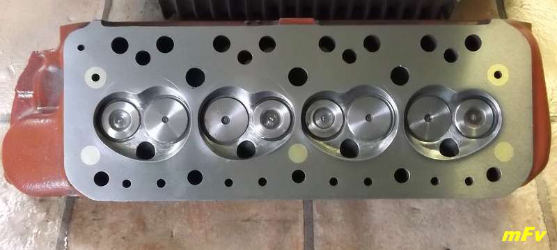

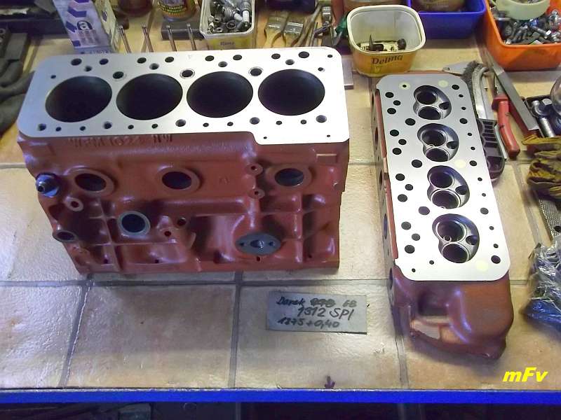

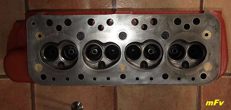

Głowica przed i po obróbce komór spalania.

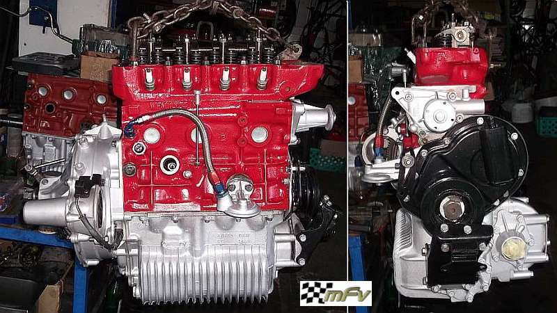

Porównanie - zespół napędowy, przed i po naprawie. Przed zamontowaniem do samochodu silnik wraz z osprzętem zostanie uruchomiony i przetestowany na stanowisku. Tymczasem w toku jest naprawa blacharska karoserii i przygotowanie do lakierowania.
