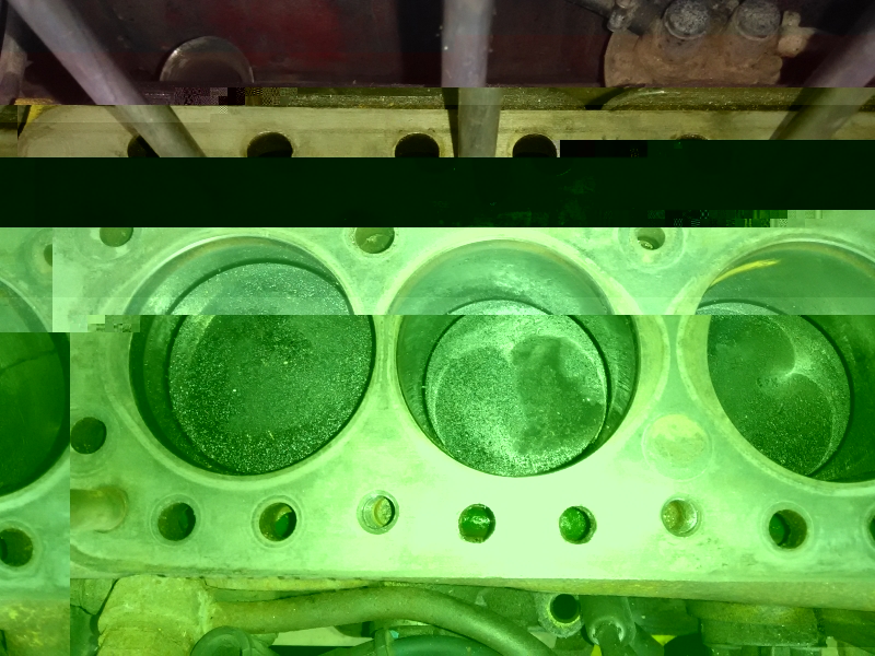

Post autor: Chris11 »
Tak to wygląda.
Re: Wyciek oleju

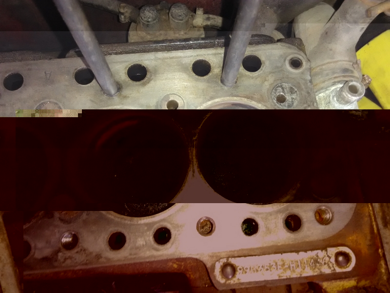

ta rdza w drugim cylindrze to co to?
sa progi na tulejach cylindrowych?
denka tlokow wyczysc, z czasem sie nazbiera jeszcze od nowa ale czysty to czysty

No właśnie też mnie zastanawia, skąd ta ruda szmata na tym cylindrze. :)
Progów nie wyczuwam.
Czym to najlepiej czyścić, żeby było skutecznie?
Tak patrzę na te zdjęcia, to czy fakt, że tłoki są lekko wilgotne to nie kwestia za bogatej mieszanki?

Blok żyletka oprawiona by się nie pochlastać, to blok. Tłoki miękka szczotka mosiężna.. wilgotna ściereczka z nitro po całości.. Oraz by gładź cylindrów była wilgotna od oleju.
A tłoki wilgotne bo ostatnio pracował zimny na wolnych obrotach, zazwyczaj bogata mieszanka.

A wracając do tematu rdzawego nalotu na drugim cylindrze, to jak najlepiej się go pozbyć? Przeszlifować to papierem wodnym 2000?
Re: Wyciek oleju
2000 za drobny, 400 max i rob rysy w poziomie a nie pionie, delikatnie
