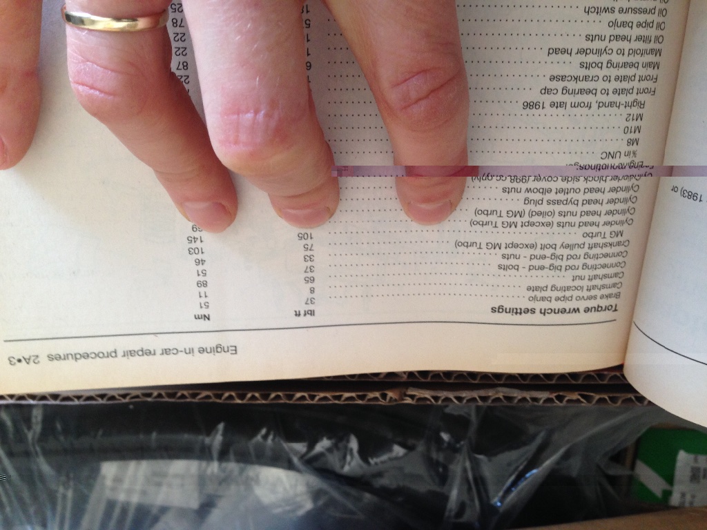

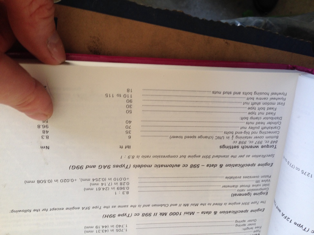

150 to dokręca się koło zamachowe, koło pasowe 102Nm
To zależy w którym miejscu w Haynesie sprawdzisz bo raz jest 102 a raz 150
a w starej żółtej wersji 150-155Nm
Re: Bicie na dolnym kole rozrządu
To ja wam dołożę materiału do dywagacji :)
Błękitny manual
(271.94 KiB) Pobrany 123 razy
RoZowy manual
RoZowy manual
Granatowy ( mpi ) manual
(260.23 KiB) Pobrany 123 razy

Po pierwsze , jeśli klin jest nowy i koło wchodzi bardzo ciasno to 100Nm to OK ... chodzi o pasowanie a nie moment dokręcania. A po odgięciu podkładki prędzej zawory wyjdą tłumikiem niż ustrojstwo się odkręci :-) Przypomnę że koło z tłumikiem jest z żeliwa , a prasowane z stali. Przypominam PASOWANIE a nie dokręcanie na małpę :-) Luz jest kasowany i blokowany na klinie. Proszę zobaczyć jak jest frezowany wpust.. Pod kilkoma stopniami.
Sadam ... A dla czego w starym pisali co innego ? Proste. Dawniej czop był utwardzany a nakrętka kuta. Dawna szkoła.
