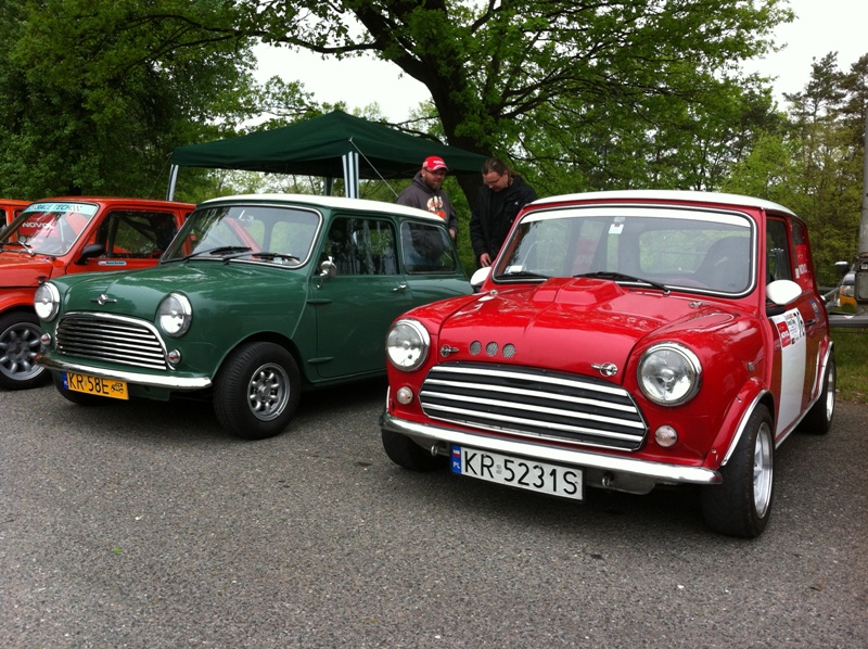

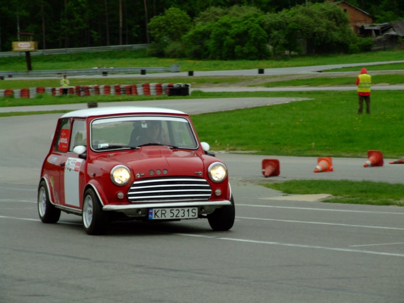

jak widać niczego nie można być pewnym i udało się jeszcze w tym roku pojechać czerwonym 1-szą eliminację Classicauto Cup na Torze Kielce (Artur nie miał czasu na całodzinenną imprezę i zostałem kierowcą testowym
). Wygrałem klasę 1600, wogóle to był bardzo udany dzień pomimo niesprzyjającej pogody. Więcej o CA CUP było w dziale sport więc tu tylko tegoroczne fotki Red Flame'a, drugie w towarzystwie niedokończonego, ale już jeżdżącego w momencie robienia zdjęcia mk1
- zdjecie.JPG (274.76 KiB) Przejrzano 2237 razy
- CA CUP 1 2012.jpg (95.23 KiB) Przejrzano 2237 razy

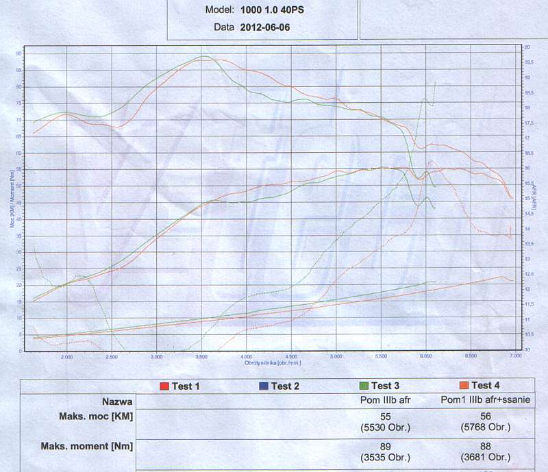

6 czerwca 2012 pierwsze kontrolne badanie na hamowni.humin pisze:...nie mogę się doczekać wyniku z hamowni
Wynik 56 KM przy 5768 obr/min i 89 Nm przy 3535 obr/min. W porównaniu z seryjnym silnikiem A+ 998 moc większa o 14 KM (33%), moment obrotowy o 17,2 Nm (24%).
Pomiar AFR uwidocznił jeszcze prawdopodobną rezerwę mocy w górnym zakresie obrotów. Tak, że to nie jest ostateczny możliwy rezultat. Wysoki jest, jak na 998 moment obrotowy, ale w sumie o to głównie chodziło
PS mówimy tu o zmodyfikowanym na sezon 2011 silniku 998 w czerwonym Flame Red.

- Posty: 2294
Re: MINI FLAME RED 1,0 1990r.
czyli jak moj 1275 spi przed remontem
to pokażcie jeszcze sam wykres bo jestem ciekawy jego ułożenia

- markfive
- Posty: 1418
Myślę, że większy sens miało by pokazanie wykresów porównawczych np. z nałożonymi krzywymi KM / Nm std 998 i 1275. Bez takiego odniesienia niewiele z samego wykresu wynika. Druga sprawa silnik ten nie ma wiele wspólnego z serią, ani 998 ani tym bardziej 1275. Tak jak pisałem już dość dawno na mojej stronie jeszcze przed jego zmontowaniem, pomysły w nim zastosowane są dość ryzykowne, niestandardowe i na razie nie polecam nikomu ich powielania
Jak zwykle w takim przypadku rezultat może być zupełnie odwrotny do oczekiwań. To było pierwsze badanie kontrolne z iglicą BFY w HIF 44 bez możliwości zmiany na inne w trakcie badania. Dlatego zastosowana została najprostsza metoda wzbogacenia mieszanki poprzez dodanie "ssania" w trakcie kolejnego pomiaru. To dało jakiś obraz potencjalnych możliwości po koniecznej poprawie przebiegu AFR.
Co do moich wstępnych oczekiwań, to spodziewałem się po tym silniku mocy w granicach 56 - 59 KM i momentu w okolicy 80 Nm, Jak widać co do mocy niewiele się pomyliłem bo te 59 KM jest w zasięgu juz po korekcie AFR, natomiast moment obrotowy poszedł sporo wyżej. Teoretycznie w prosty sposób można zmienić te proporcje (zwiększyć nawet powyżej 60 KM moc kosztem zmniejszenia momentu w okolicę 80 Nm) zastępując aktualny długi dolot krótkim. Zgodnie jednak z życzeniem "użytkowników" tego auta moment ma pozostac wysoki nawet kosztem mocy maksymalnej. Suma KM+Nm=145 daje aktualnie 1 pozycję w zestawieniu modyfikowanych 998 ( tabela na mojej stronie)
Załączam skan z pomiaru w V tech Kraków
- KMNm01.jpg (70.57 KiB) Przejrzano 1983 razy

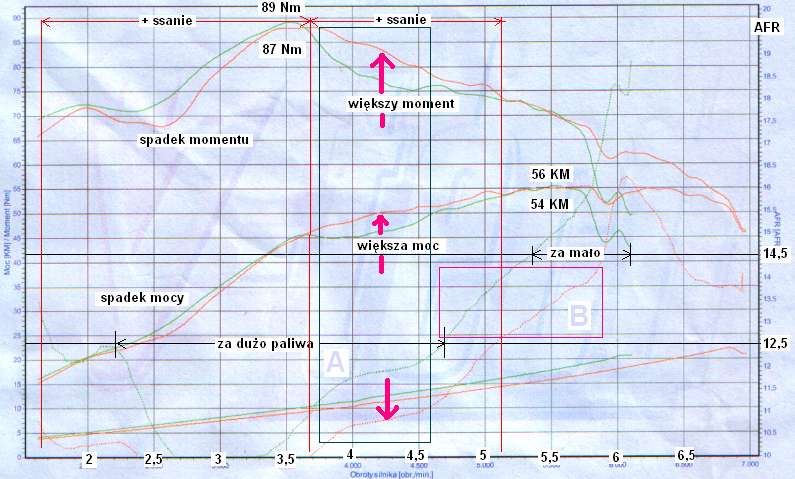

Poniżej pokazuję wykres przebiegu mocy i momentu obrotowego w powiązaniu z AFR i efektem wzbogacenia mieszanki.
Zakładam, że optymalny zakres AFR występuje pomiędzy 12,5 a 14,5. Poniżej już jest zbyt dużo paliwa i moc powinna spadać. To samo powyżej gdy paliwa jest za mało.
W takim razie jak wytłumaczyć zachowanie się silnika w obszarze zaznaczonym literą A gdzie AFR spada z 12 do 11 a moc rośnie. Z kolei jedynym obszarem gdzie AFR mieści się w normie jest B a tam żadnych pozytywnych efektów nie ma.
Do 3 tys obr przy nadmiernym (moim zdaniem) wzbogacaniu mieszanki efekt jest logicznie właściwy. Chętnie zapoznam się z opinią na ten konkretny temat ludzi którzy rozwiązywali podobne problemy.
Aktualnie jest gaźnik HIF 44 z iglicą BFY. Nie sądzę żeby zmiana iglicy na np. BDK co na pierwszy rzut oka wydaje się sensowne, (obserwujac tylko krzywe KM / Nm bez zwracania uwagi na AFR ) była właściwym rozwiązaniem. Mam swoją koncepcję rozwiazania problemu, ale nie chcę tu niczego sugerować. Sytuację komplikuje fakt, że gaźniki SU nie mają stałej średnicy zwężki i nie można w prosty sposób odnieść tu zachowania "zwykłego gaźnika". Będę wdzięczny za jakieś konstruktywne uwagi, bez bicia piany i ogólnie znanych banałów na temat AFR
- AFR vs KM Nm.jpg (58.62 KiB) Przejrzano 1840 razy
Ostatnio zmieniony 20 cze 2012, 09:15 przez markfive, łącznie zmieniany 1 raz.

Na hamownię trzeba mieć kilka igieł wg kalkulatora (mniej więcej zbliżonych) i niestety kilka pomiarów należy wykonać (kombinacja igła - zapłon).
