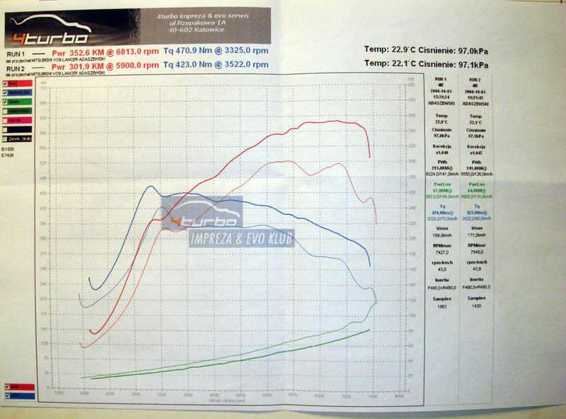

Mnie chyba bardziej interesuje czteronapędowy stwór co zjada gumy na torze Poznań :mrgreen:

Jak mam sie chwalic, to masz Saint :)
Re: Mini Cooper SC Restomod
skoro już wiadomo że to piękne mocne EVO to jeszcze foteczkę poprosimy :)
Co do fotki na dole, MIODZIO! :)

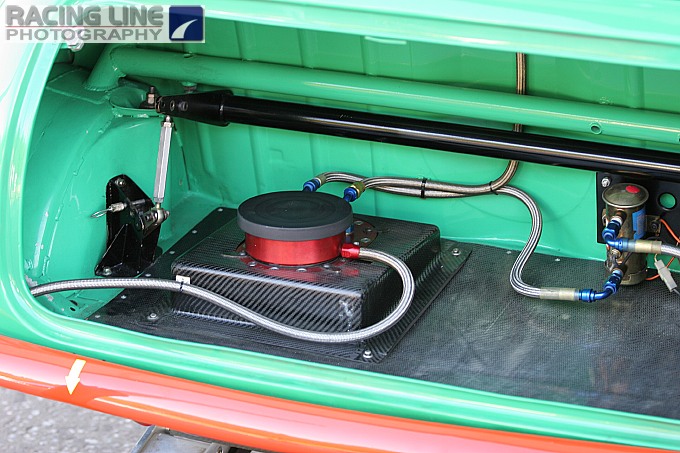

Jestem na etapie demontazu baku i mam pytanie - do czego zbiornik jest przymocowany i w jakiej kolejnosci go odkrecac ?
Z innej beczki - macie jakies doswiadczenia z innymi zbiornikami, albo z modyfikacja seryjnego aby zamontowac rozporke tylnich kielichow ?
Dzieki z gory !
Posty: 8182
bak zlapany jest tasma stalowa - sruba 1/2' ( powiedzmy 13 mm ) na dole przy podlodze bagaznika
czasami ciasno siedzi w dziurze w blotniku ( wlew )
uwazaj na przewody
co do rozporki: siedze w temacie dluuuuuuugo i jeszcze nie widzialem czegos takiego w zadnym czy to rally czy tez race miniaku
toto wydaje mi sie tak samo dobrym pomyslem jak aluminiowa klatka :P
oj Flap...młody jesteś w takim razie... niedoświadczony...
Andrew -> Fotka pokazuje dokładnie to o co pytasz :)
Fotka jest ze strony http://www.mini7.co.uk/ znaleziona w galerii (czyli przypadkowe foto jakiegoś Mini "pucharówki" :) namiarów konkretnych na sklep gdzie to można dostać - brak.

Dzieki wielkie za foto ! Jakies info ze zrodla zdjecia czy mozna toto nabyc w jakims kicie (rozporka) ?? Bo co do zbiornika to kazdy bezpieczny podejdzie, i tak maja mniej niz 30l przewaznie.
Andrews_poz pisze:Dzieki wielkie za foto ! Jakies info ze zrodla zdjecia czy mozna toto nabyc w jakims kicie (rozporka) ??
ja tam starym sposobem siadam do CADa i rysuje elementy poznie CNC i ktos zdolny z tigiem.
Posty: 8182

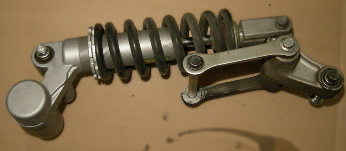

panowie nie robcie ze mnie lamucha
na zdjeciu od alika to:
zielona rura - element klatki bezpieczenstwa
czarna rura - anti roll bar - czyli po naszemu drazek stabilizatora - tam jest jakies wymyslne zawieszenie na coiloverach ( przychodzi mi na mysl element amortyzujacy rodem z motocykla )
