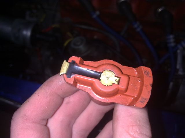

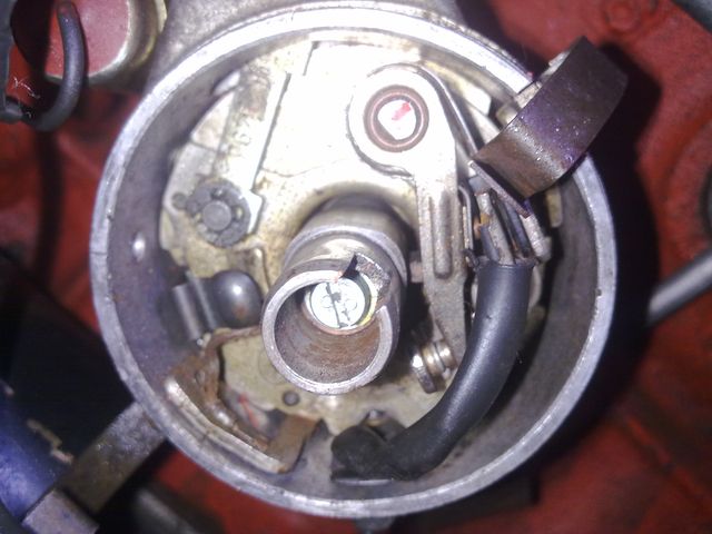

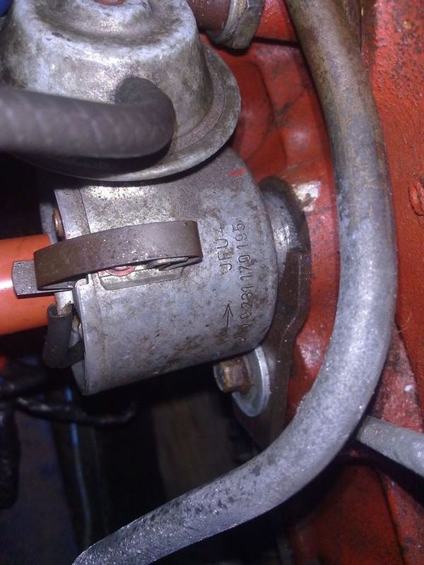

Oto zdjecia. Moze tak to rozwiarze moj problem
- palec
- 3.jpg (33.47 KiB) Przejrzano 1590 razy
- 2.jpg (55.13 KiB) Przejrzano 1590 razy
- 1.jpg (71.95 KiB) Przejrzano 1590 razy

- calosc sie obraca i zmienia zaplon nawet jak mocno jest sroba przykrecona to tez jest luzniejsze - da sie to zrobic czy calosc nowe trzeba kupowac
- 6.jpg (82.36 KiB) Przejrzano 1582 razy

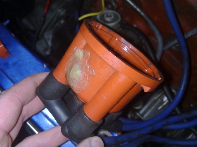

- takie lepione moze przeszkadzac w pracy??
- 4.jpg (43.36 KiB) Przejrzano 1582 razy

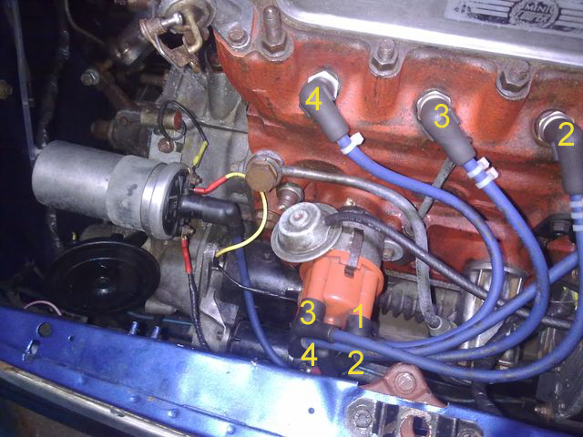

Re: Odnowa Mini'ego :)
oznaczenia i kable chyba tak
- 1_248 kopia.jpg (226.48 KiB) Przejrzano 1560 razy
Waldek
601348937
Waldek
601348937

aparat nie ma kolnierza pod ten plaskownik do blokowania polozenia, dlatego ci sie obraca
dziury w kopulce nie powinno byc, to jest dobre miejsce do przeskokow iskry
wogole on jakis dziwny jest, niby jak duccelier ale palec jakis taki nie z tej bajki
najlepiej zrobisz jak zaopatrzysz sie w jakiegos typowego lucasa, czy stykowke, czy elektronika

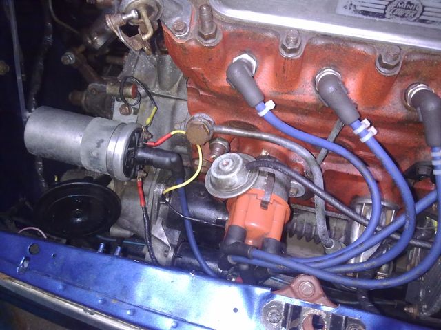

gawa jak podlacze tak jak Ty pokazales to wogole nie chce chodzic
to co w takim razie radzicie wszystko nowe kupic wraz z aparatem zaplonowym??
kondensator jest. a palec pasuje dobrze to dej kopulki. wiec nie wiem co mam robic
no tak, teraz dziala dobrze, ale jak bedziesz potrzebowal czesci to nie bedziesz mial pojecia czego szukac
schemat podany przez waldka niekoniecznie musi dzialac bo mozesz miec obrocony naped aparatu w bloku ( taki walek z gniazdem na aparat i kolem zebatym )
oznaczenia są prawidłowe.
przed remontem kable miałeś założone inaczej.
dooooooobra, juz wiem
aparat to jakas przerobka aparatu z UWAGA UWAGA! ( werble tyryryryryryryryryryry! )
GARBUSA
wywal to w cholere
GARBUSA
wywal to w cholere
