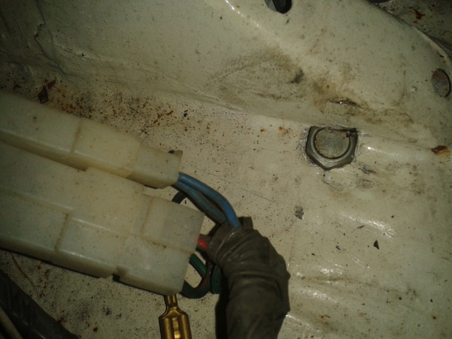

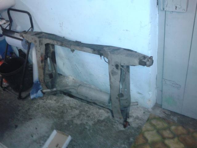

Mechanik postraszyl. Wszystko jest w trakcie robienia. Po sciagnieciu baku ukazaly sie dwie nakladki w bagazniku trzymajace wozek, ktore sa uciete w polowie.
Wszystko jest wyprowadzone na prosto.

pajor pisze:...Po sciagnieciu baku ukazaly sie dwie nakladki w bagazniku trzymajace wozek, ktore sa uciete w polowie. Wszystko jest wyprowadzone na prosto.
To zaczyna mnie coraz bardziej ciekawić.
Czy możesz dokładniej określić lub pokazać na ilustracji o co chodzi. Poniżej foto z chwili montażu wózka w tym samochodzie w 2007 r. Nie ma jeszcze zbiornika więc widać dokładnie jak to wygląda.
Co tam jest ucięte w połowie. Ktoś kto czyta Twój opis może pomyśleć że jest tam jakaś prowizorka.

do markfive
Czemu ta nakladka jest ucieta??

pajor
Posty: 612
Re: "pierdzioch" Pajora
Post autor: pajor »
Jednak wozek jest ok, tylko go wyczyscimy i zakladka od nowa :smile: :smile:
