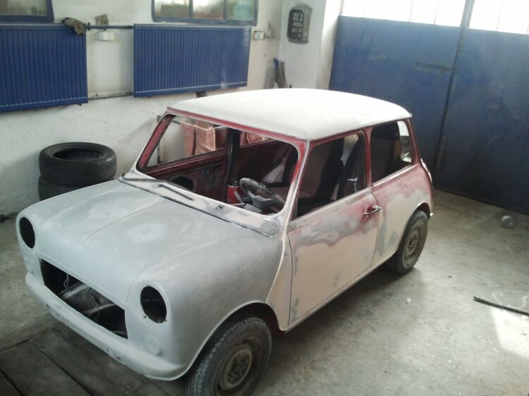

Mała Aktualizacja - w przyszłym tygodniu MOŻE zacznie się malowanie
po szpachlowaniu.jpg (53.59 KiB) Przejrzano 2461 razy
tył po szpachlowaniu.jpg (62.27 KiB) Przejrzano 2461 razy

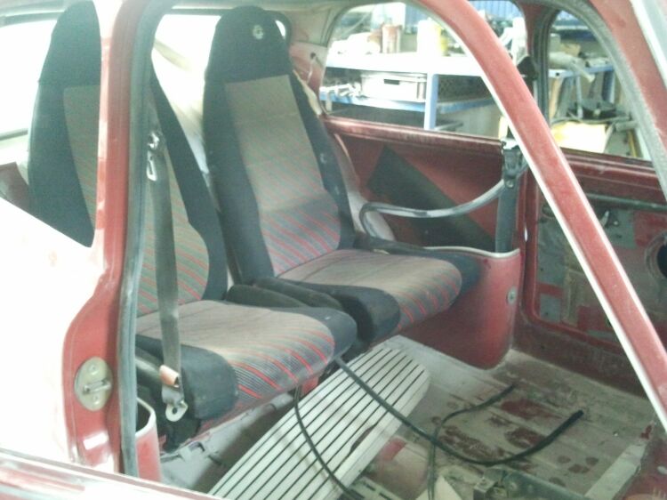

I COŚ NA DESER :mrgreen:
Ciekaw jestem ile będzie ZA a ile PRZECIW - jestem odporny na krytykę więc walcie śmiało - i tak zrobię po swojemu :twisted:
siedzenia tył.jpg (64.15 KiB) Przejrzano 2459 razy
Re: Mini Bemol z Kaszub
Póki co siedzenia nie są jeszcze zamocowane na stałe - troszkę trzeba będzie dopracować - ALE mówię wam - jak się zajebi$cie siedzi - bezcenne
To chyba są siedzenia z Intergroclin dedykowane do Fiata 126. Jestem przeciw bo w obecnym wydaniu "kaszlaka" mam je z przodu i są strasznie niewygodne (seryjne były lepsze).
Rozumiem, że chodzi o ocenę umieszczenia tych siedzeń z tyłu tak jak na zdjęciu.
Po pierwsze zmniejszasz sobie ilość miejsca pomiędzy oparciem przednich siedzeń a tylną "kanapą" gdy i tak za wiele go nie ma.
Po drugie w/g mnie nie jest dobrym pomysłem zasłanianie większej części widoczności do tyłu tak wysokimi oparciami. Boczne lusterka mini nie zawsze dają "pełny obraz sytuacji" za samochodem.
Po trzecie oryginalne tylne z gąbki waży "tyle co nic" i o to chodzi :smile:
Na przód tak jak pisze se7ven te siedzenia nie są zbyt komfortowe - fakt gorsze od seryjnych, robione tylko na pseudo sportowy wygląd.
Komentując przygotowanie do lakierowania - tylną szybę też trzeba wyjąć. Drugi raz do takiej pracochłonnej roboty jak lakierowanie całości chyba nie masz zamiaru podchodzić :smile:
se7ven pisze:To chyba są siedzenia z Intergroclin dedykowane do Fiata 126. Jestem przeciw bo w obecnym wydaniu "kaszlaka" mam je z przodu i są strasznie niewygodne (seryjne były lepsze).
Kwestia gustu :mrgreen: - ja akurat lubię twarde siedzenia i troszkę maluszkiem jeździłem - podoba mi się w nich, że nie skaczę w nich tak jak w oryginalnych siedzeniach od mini
markfive pisze: Po pierwsze zmniejszasz sobie ilość miejsca pomiędzy oparciem przednich siedzeń a tylną "kanapą" gdy i tak za wiele go nie ma.
To jest miejsce przeznaczone dla moich dzieci więc myślę, że im wystarczy
markfive pisze: Po drugie w/g mnie nie jest dobrym pomysłem zasłanianie większej części widoczności do tyłu tak wysokimi oparciami. Boczne lusterka mini nie zawsze dają "pełny obraz sytuacji" za samochodem.
Jak już pisałem - będzie to dopracowane - chcę skrócić oparcia - bo tapicerka i tak będzie nowa
markfive pisze: Komentując przygotowanie do lakierowania - tylną szybę też trzeba wyjąć. Drugi raz do takiej pracochłonnej roboty jak lakierowanie całości chyba nie masz zamiaru podchodzić :smile:
tak też będzie :mrgreen:

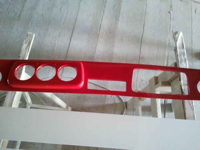

odebrałem odnowioną deskę

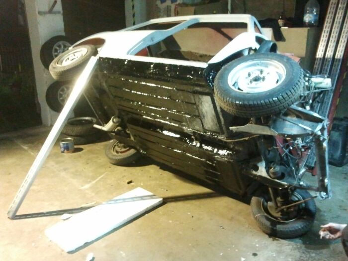

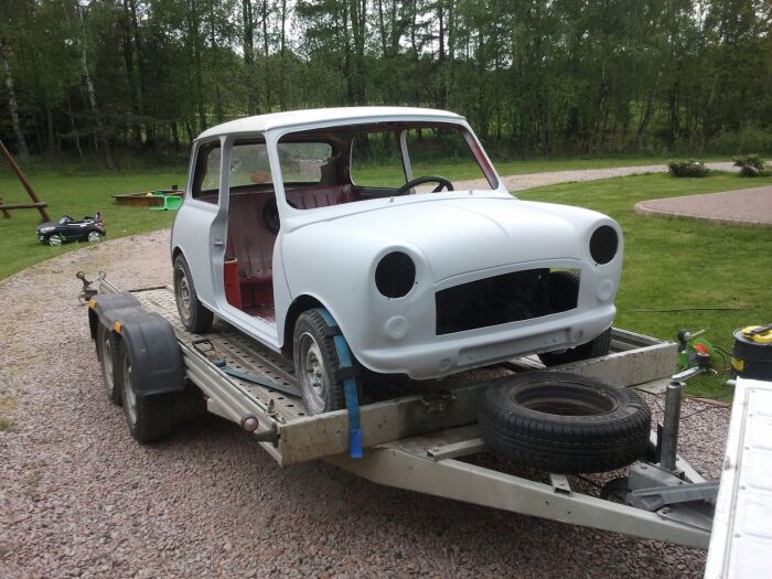

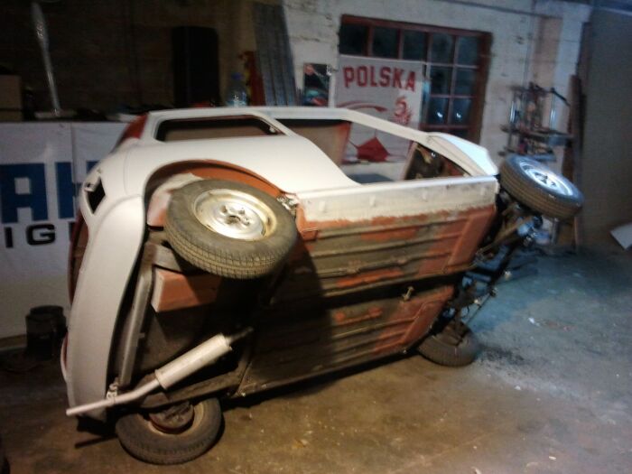

i kilka postępów
Szyba tylna wyjęta
w podkładzie laweta.jpg (82.32 KiB) Przejrzano 2134 razy
przed konserwacją.jpg (51.18 KiB) Przejrzano 2134 razy
Ten flipfront to jak będzie mocowany ? Poradzę ci przed lakierowaniem powycinać w nim wszyatkie otwory i przypasować grill. U mnie musiałem wycinać i dokładać laminatu pod grill MK1.
