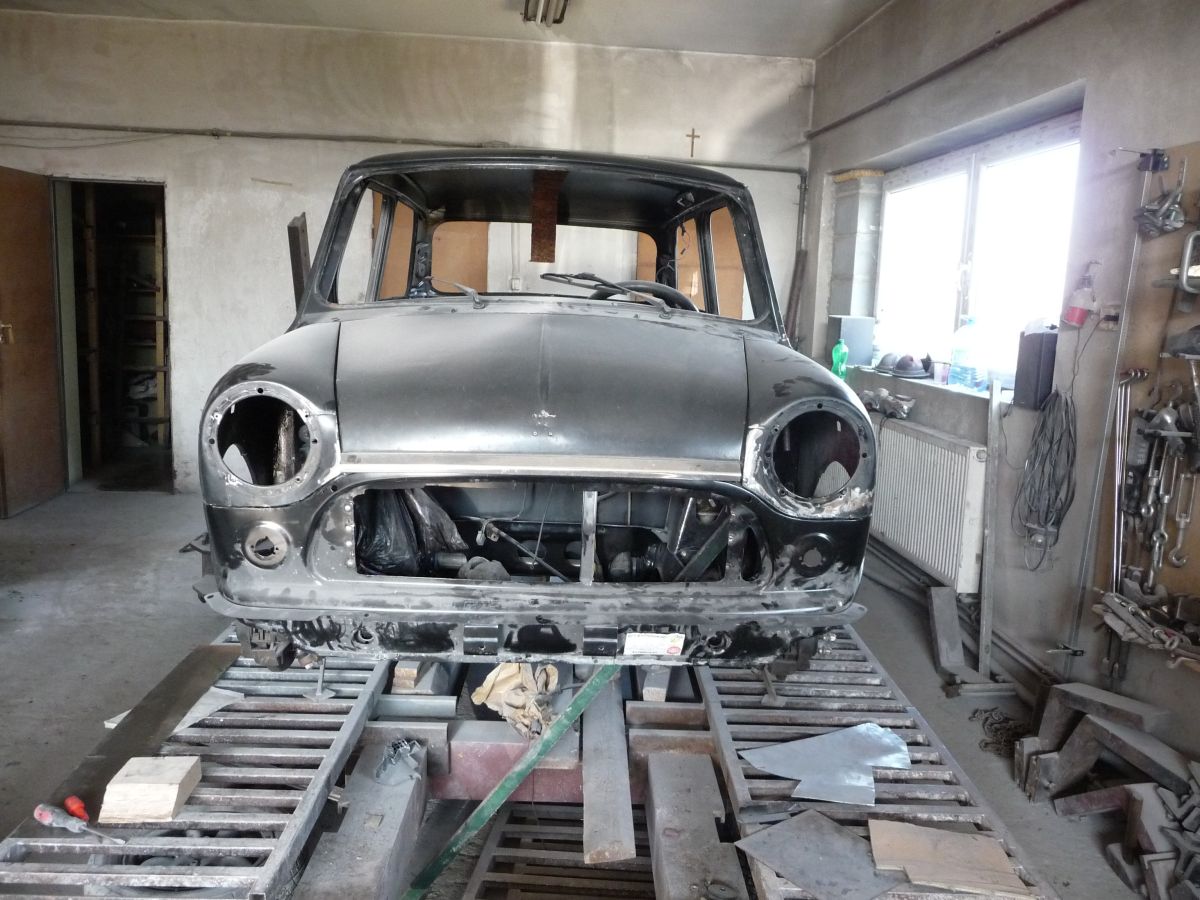

witam. odwiedzilem dzisiaj blacharza, prace wkoncu ruszyły, 1drzwi zrobione, błotnik wyklepany, pas przedni wymieniony na nowy, nierównośći na dachu wyklepane,teraz sie robią 2drzwi(nowe poszycie i wstawianie blachy na spód bo odpadła przez rudą). z blacharskich spraw zostaje jeszcze tylko tylna klapa,potem juz tylko troche szpachli i będzie jak nowy :grin: niebawem wrzuce jakies zdjecia
sadzik43
Posty: 179
Lokalizacja: Wadowice
Re: projekt jaś
Post autor: sadzik43 »
nowy pas przedni
