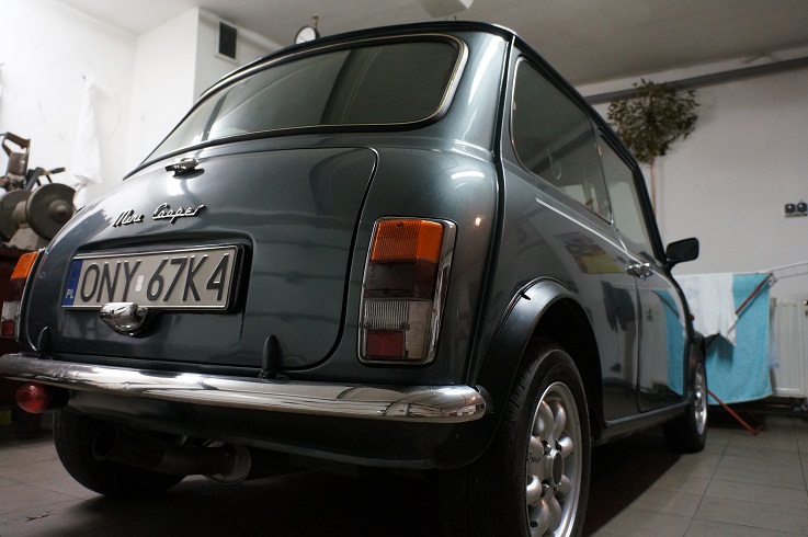

Tak to u mnie wygląda
Back on the road...
Re: Mini 1.3 SPI Łódź
Szolders ale go wypucowałeś :)

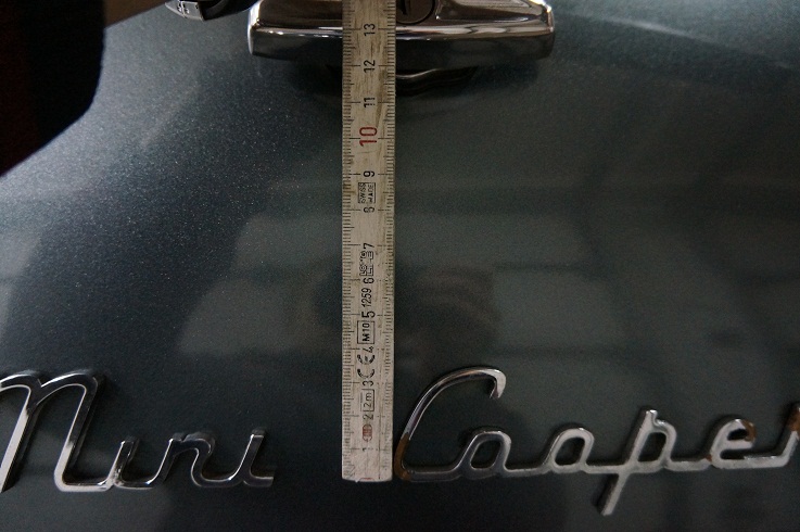

Fajoski kolorek :-) Widzę, że tył wysoko stoi jak u mnie ;-) Co do napisu, brałeś jakiś oryginalny wymiar (odległość) czy tak po prostu Ci się spodobało? Zarzuć fotki jakie zakładasz kółka bom strasznie ciekaw ;-) Pozdr.!

Gruszki zamontowałem jeszcze przed remontem, później trochę się uklepały, ale jak go rozebrałem do blacharki to na polce wrocily do swojej wysokosci i tak od roku ten tyl nie chce usiaść. Wysokość wziąłem bez konkretnych wartości, celowałem wszystko na oko i wygląda chyba nie najgorzej. Co do felg to się pochwale jak już będą na samochodzie ;)

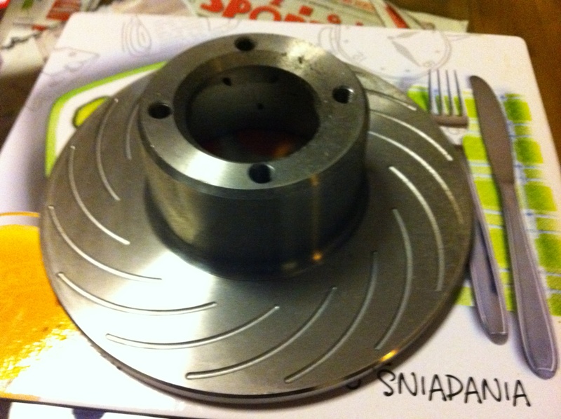

Fajny zestaw :-)
a kupiłeś właściwe piasty do tych tarcz?

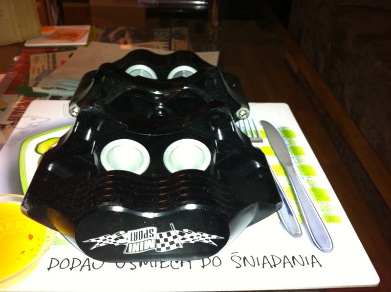

A jakie powinny być? Jakoś nic nie mogłem znaleźć na forum. Jak możesz to wrzuć jakąś fotkę poglądową dla potomnych :-) Pozdr.!
zaciski i tarcze
może o takie chodzilo monsterkowi? - ja kupilem takie jak na zdjęciach, przy konwersji z 12-tek na 10-tki
do tarcz 7,5" które w sobie mają szpilki potrzebne są takie flansze http://www.minisport.com/mini-spare-par ... A1270.html
natomiast tarcze 7,9" montuje się do flansz od tarcz 8,4" takich http://www.minisport.com/mini-spare-par ... A2695.html
