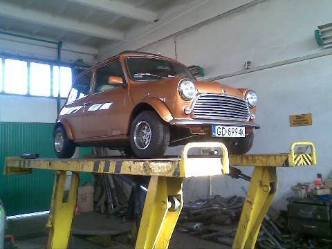

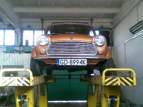

Tłumikarze z Żaglowej - jesteś zadowolony z nich? pierwszy raz byłeś u nich czy w przeszłości też u nich coś robiłeś?
- Posty: 2294
Re: Sułtan 1275
już ich odwiedzałem wcześniej i nie narzekam
maja wszystko co trzeba pod ręką i robią szybko
ale musi to robić majster a nie pomocnik - gość z wąsem obsługuje na podnośniku po lewej
cieszył się ponieważ przedwczoraj była jakaś leciwa beemka, wczoraj manta a dziś mu się miniak trafił
kiedyś pamiętam jak przyjechałem do nich jeszcze zielonym z kolektorem wydechowym i nowym tłumikiem i zrobili wielkie oczy jak tu wymienić kolektor
wtedy koniec końców trafiłem do Michała na Suchą

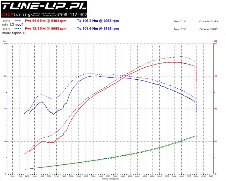

no i stało się, miniak odwiedził hamownię
zrobiliśmy 3 hamowania: przy zapłonie 10st, 12st i 14st
na początek poszło 10st na których jeździłem, następnie zmiana na 12 które okazało się optymalne, ponieważ po zmianie na 14st nie było już żadnej zmiany
wynik widoczny na załączonym obrazku
wydaje mi się że nie jest źle i jest to dobry początek do kolejnych zmian
konfiguracja silnikowa:
blok standard 1275, honowane cylindry
tłoki standard spi - low compression 9:1 + nowe pierścienie
głowica mg metro 36/29 praktycznie bez modów, delikatnie usunięte nierówności przelotów
kolektor dolotowy aluminiowy MG metro CAM6618
gaźnik HIF 44, igła BBW, sprężyna red
ram pipe + filtr powietrza ITG
wałek Evolution001 (Minispares)
odchudzone koło zamachu
tarcza sprzęgła performance (C-AHT594)
pompa paliwa elektryczna Facet SS503 + regulator Filter King FPR005
bak standard bez pompy w środku
kolektor wylotowy rurowy LCB + usunięty katalizator + wydech dwupuszkowy Superflow ST400 (Minisport)
skrzynia biegów standard + central pick up pipe
- wykres_sultan_20100506.jpg (84.05 KiB) Przejrzano 1549 razy
