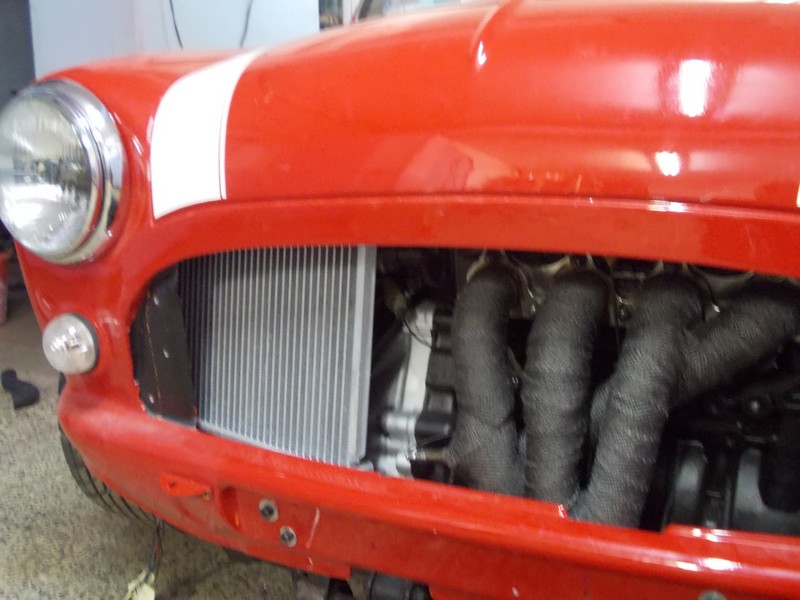

Gibki Cooper 91r " MAŁY "

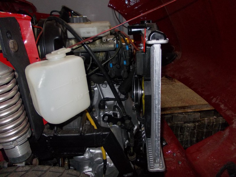

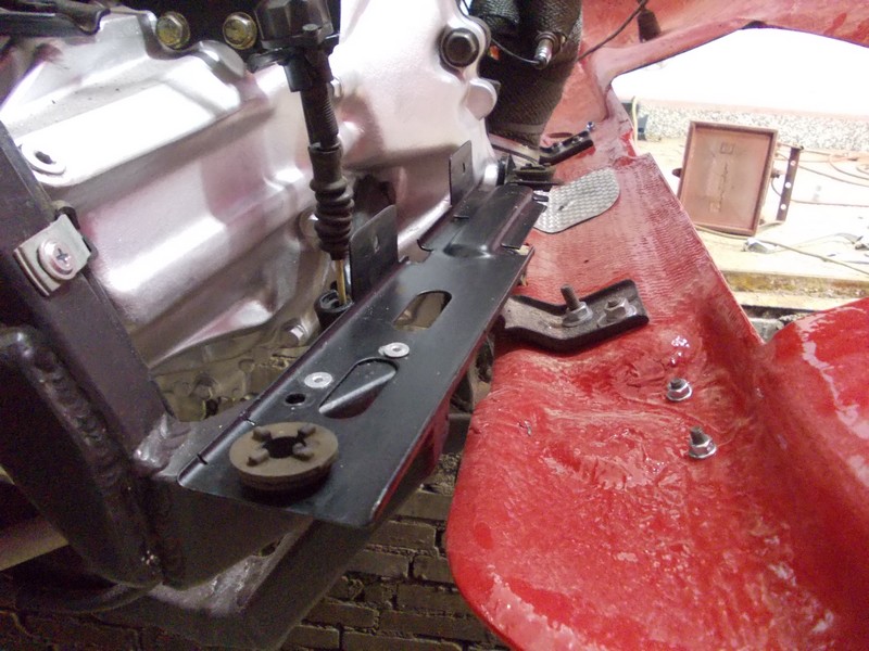

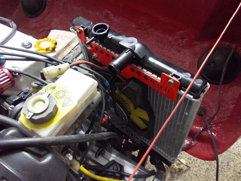

mocowanie chłodnicy
i sama chłodnica ...
tak z przodu
elegancko
Tak "na oko" przydało by się wyciąć jeszcze fragment frontu zamalowany na czarno - wlot powietrza. Ten wentylator może być zbyt słaby na skuteczne zadziałanie już po wzroście temperatury załączania. Ewentualnie można podłączyć go "na stałe" już po włączeniu zapłonu, ale tu z kolei przydało by się "sprytne" połączenie również czujnika temperatury tak by po zakończeniu jazdy i wyłączeniu zapłonu pracował nadal aż do wychłodzenia do bezpiecznego poziomu.
markfive pisze:Tak "na oko" przydało by się wyciąć jeszcze fragment frontu zamalowany na czarno - wlot powietrza. Ten wentylator może być zbyt słaby na skuteczne zadziałanie już po wzroście temperatury załączania. Ewentualnie można podłączyć go "na stałe" już po włączeniu zapłonu, ale tu z kolei przydało by się "sprytne" połączenie również czujnika temperatury tak by po zakończeniu jazdy i wyłączeniu zapłonu pracował nadal aż do wychłodzenia do bezpiecznego poziomu.
to czarne to sam dorabiałem i jest to dokładnie forma z grilla. W tym miejscu na grillu jest blacha a jej nie mogę ruszyć bo posypie się grill.
Myślisz ,że po wyłączeniu silnika praca samego wentylatora coś da ? Bo po wyłączeniu zapłanu pompa wody nie pracuje więc schłodzę tylko płyn w chłodnicy a nie w bloku. Może sie myle ?
tam z boku dorobię taki chwytak powietrza ... będzie kierował go wiecej na chłodnice.
