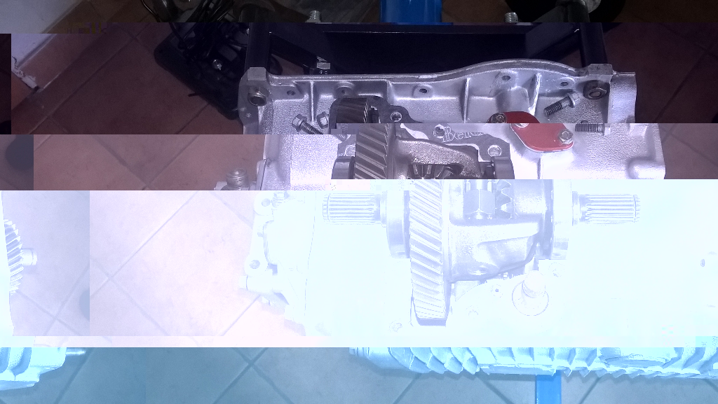

dziś składałem dalej skrzynię....
Prawie gotowa - zostało jeszcze dokręcić momentem nakrętki głównego wałka i zabezpieczyć.
Dalej biorę się za mechanizm różnicowy ( wymiana i ustalenie tolerancji tulejek korony, wymiana ośki, podkładek pod satelitami, i bakelitów oraz wymiana i ustalenie tolerancji tulejek pokryw dyfra)
Na koniec to już tylko zabawa z kółkiem pośrednim i ustalenie tolerancji na obudowie :)

skrzynia dostała nowe łożysko główne dwurzędowe - oczywiście RHP :) i dwa nowe synchronizatory 2 i 3 biegu. Wszystkie biegi, piasty, synchronizatory, przesuwki, i łożyska po umyciu i weryfikacji, które nadawały się do ponownego użycia zostały wykorzystane ponownie w odbudowie skrzyni biegów.

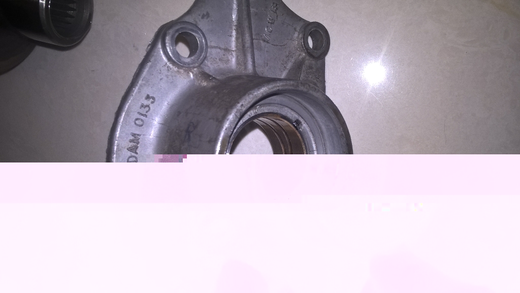

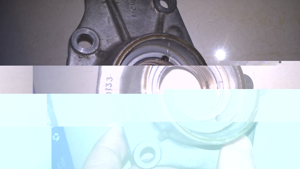

Korona i pokrywy dyfra po wymianie i ustaleniu tolerancji tulejek

I pokrywy dyfra ...

Dyfer złożony na nowej ośce, nowych bakelitach, nowych podkładkach kółek satelity, nowych tulejkach korony.
Zabezpieczenie ośki dyfra oczywiście zabite, choć na zdjęciu jeszcze nie było :)

Skrzynia skończona
