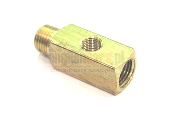

rozmyślam jak zrobić aby obok olejowego wskaznika ciśnienia oleju zapalała sie jeszcze lampka w przypadku braku ciśnienia ??? :roll:
Zakładasz trójnik na bloku i czujnik, a jezeli masz jajko to w centralnym zegarze jest wolne miejsce na kontrolkę

Ten co Lilek, pod warunkiem że w "odnogę" z wewnętrznym gwintem da radę czujnik wkręcić.
MJ
To lilkowe jest do du... To jest końcówka kątowa by nie łamać wężyka
Rogalowe jest ok ale trzeba dokupić kruciec o symbolu OA z minispares a trójnik to TP
