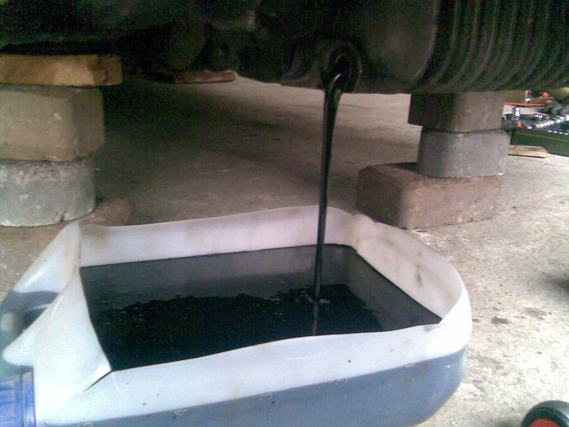

niedziela w garażu
wymiana oleju po zrobionych ponad 2tysiącach - wyszła czarna maź a nie olej
przy okazji wymiana uszczelniaczy półosi bo ciekło a przy składaniu silnika mi się o tym zapomniało

Oj, niedobrze, niedobrze ! :roll:
Olej czarny po 2 tys, bo wypłukał wszystkie "brudy" z kanałów olejowych bloku i skrzyni biegów. Trochę szkoda, że przy okazji trwającego wiele miesiecy remontu skrzynia nie została rozebrana do "gołej obudowy" dokładnie wymyta i poskładana z czystych części.
Ale to jeszcze nie jest tragedia. Wymienisz częściej olej (co 4 tys) jeszcze ze dwa razy i może się wypłuka :grin:

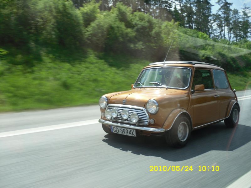

miniak przejechał 2008km przy spalaniu minimalnym 6,7l/100km na autostradach niemieckich przy ok 110-120km/h i maksymalnym 8,5l/100km na polskich drogi przy tych samych prędkościach
póki co wszystko chodzi jak w zegarku - na fotce mini w drodze powrotnej do domu (autorstwa Roberta z Chojnic)

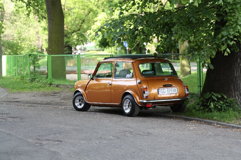

a tu Sułtan z nowym obuwiem Gianni Potenza + yoko032r czyli set pucharowy
szaleństwo miniakowe sięga szczytu
goora
Re: Sułtan 1275
Post autor: goora »
Widze że jednak zdecydowałeś się na te kółka :D Wygląda obłędnie, gratuluje
