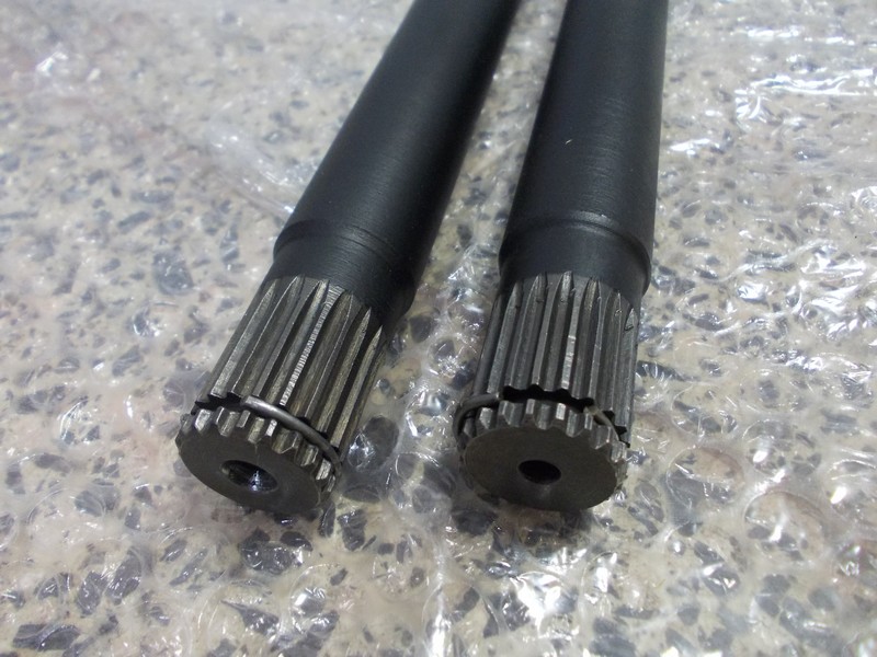

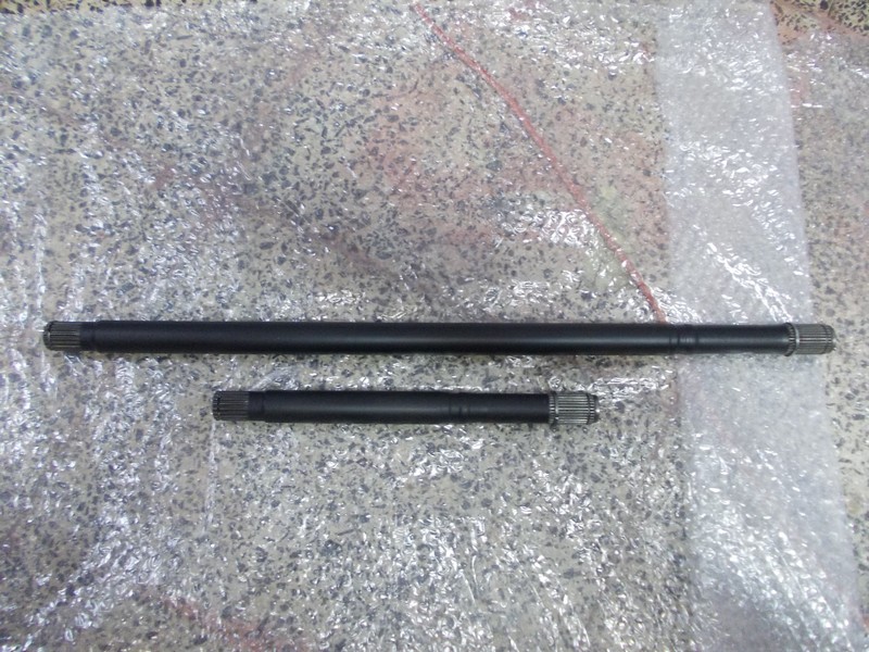

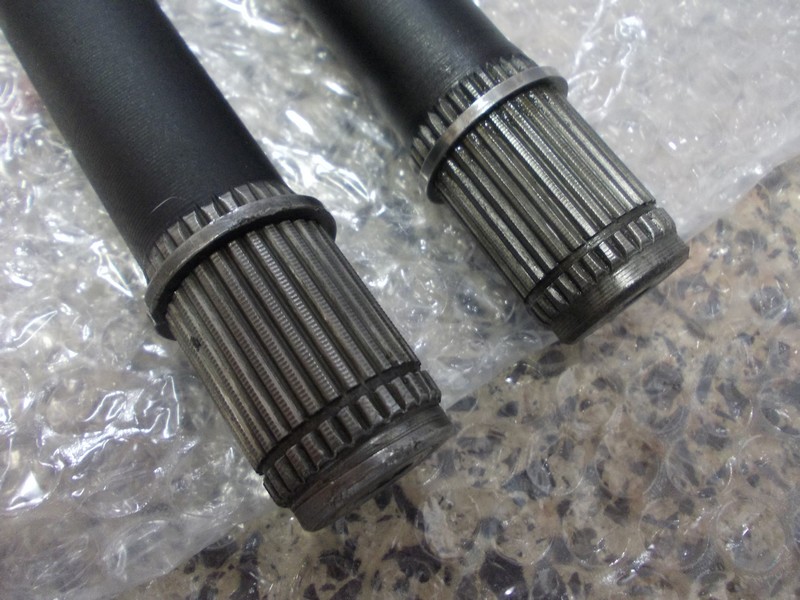

przyszły ośki :grin:

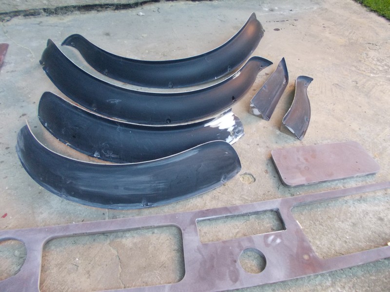

strona mini i honda

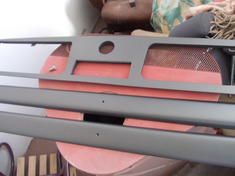

nadkola przed malowaniem i deska (idzie do hydrografiki)

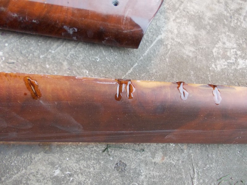

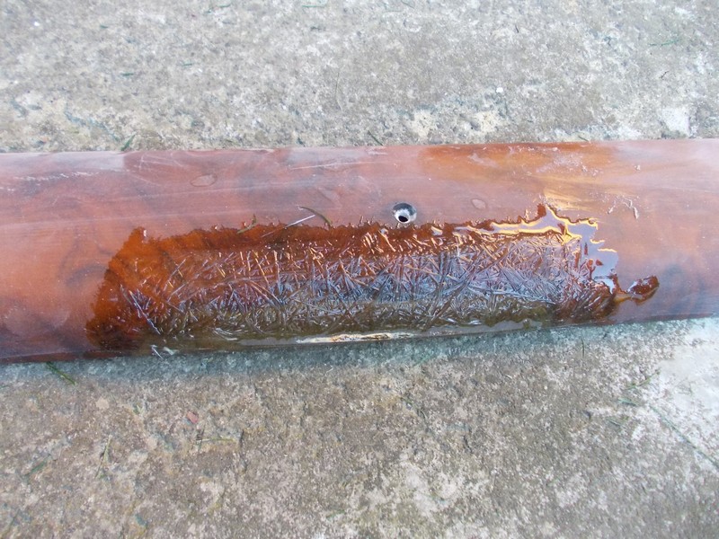

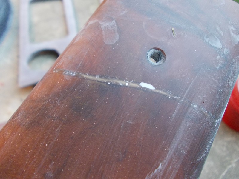

maskownice miały kilka pęknięć i ubytków ... uzupełniłem je i dam do hydrografiki
pęknięcia nacinałem i zalałem żywicą ... i fotka po wyszlifowaniu naprawionego miejsca
ośki zmontowane i założone , nadkola jeszcze w podkładzie ...

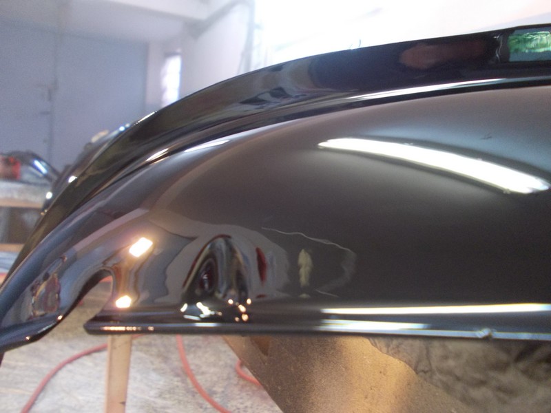

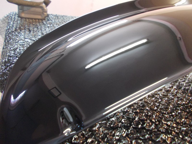

polakierowane ...
deska gotowa na karbon ...

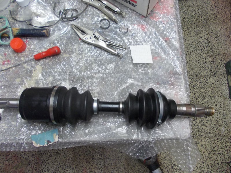

zmień opaskę na przegubie miniakowym, na taką która jest niższa, takie co założyłeś zazwyczaj się zrywaja bo tam jest za mało miejsca
Posty: 8179
najlepsza jest taka tasma "z metra" tylko kupienie tego do 4ech przegubow to nieoplacalna sprawa ;)
monsterk pisze:zmień opaskę na przegubie miniakowym, na taką która jest niższa, takie co założyłeś zazwyczaj się zrywaja bo tam jest za mało miejsca
może ją wystarczy sklepać ?
Posty: 8179
niekoniecznie, poza tym sklepana zwykle kiepsko jest spieta
ps; mowilem o czyms takim
polecam
