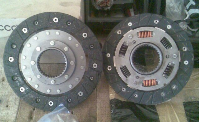

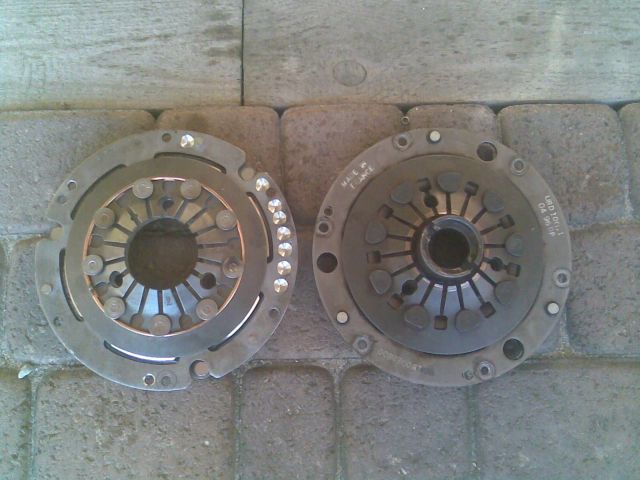

kolejny raz rozebrałem sprzęgło na aucie
wymieniłem docisk, łożysko oporowe i skręciłem do kupy
na fotach widać stary oryginalny docisk Valeo (prawy) i nowy QH (po lewej)
tarcza po lewej 190mm performance z minispares i po prawej 180mm ze sprężynami z kompletu QH - zdecydowałem się oczywiście na tą bez sprężyn także jak ktoś potrzebuje tarczy sprzęgła oddam po kosztach
usunąłem blokadę 66% :D i miniak dostał kopa
teraz dopiero zaczyna robić robotę choć jeszcze kilka rzeczy chcę zmienić i sprawdzić czy nie będzie lepiej :)

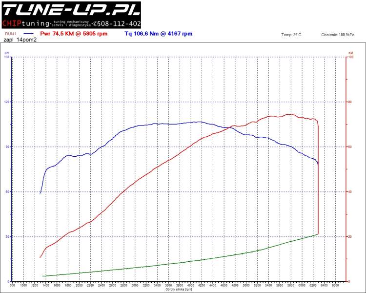

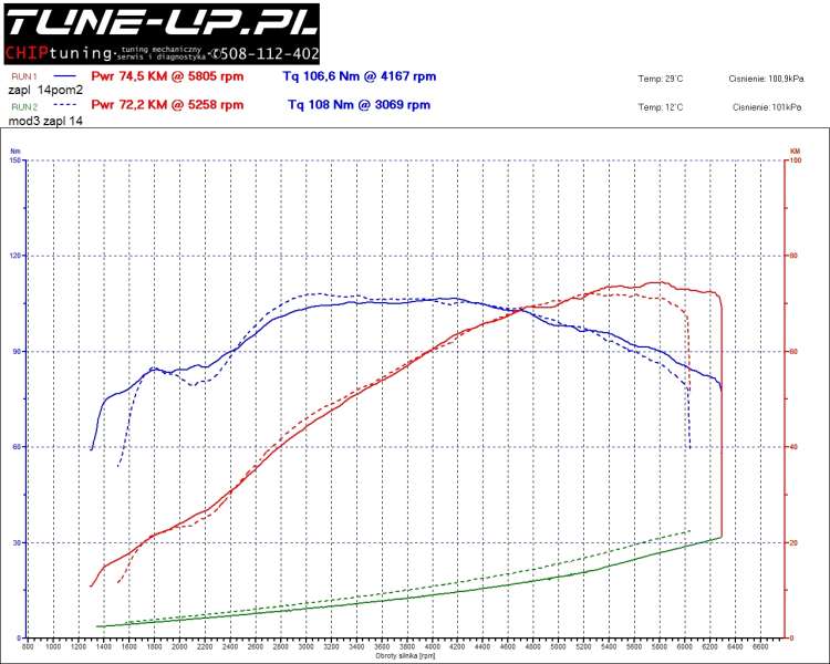

Sułtan ponownie odwiedził hamownię
- założyłem inny gaźnik HIF44 który lekko zmodyfikowałem wg żółtej biblii
- kupiona na IMMie używana klawiatura 1.5:1 zastąpiła standardową
- monster ustawił gaźnik i i dał kilka wskazówek na przyszłość za co wielkie dzięki
1 wykres - zapłon 18stopni wyprzedzenia - widać, że krzywa jest bardziej wygładzona ale spadła i moc do 71.2KM@5610 i moment do 104.5Nm@3186
2 wykres - zapłon 14 stopni - przebieg krzywej podobny i lepszy wynik - 74.5KM@5805 i 106.6Nm@4167
3 wykres - porównanie wyniku z maja do obecnego - widać że w niektórych momentach jest mała strata ale wykres jest bardziej wygładzony i jest także deko więcej na górze
sultan_2010_08_05_zaplon 14st.jpg (64.9 KiB) Przejrzano 1639 razy
Re: Sułtan 1275
wynik należałoby jeszcze skorygować o temp. powietrza...
w związku z powyższym jest nawet pozytywniej
