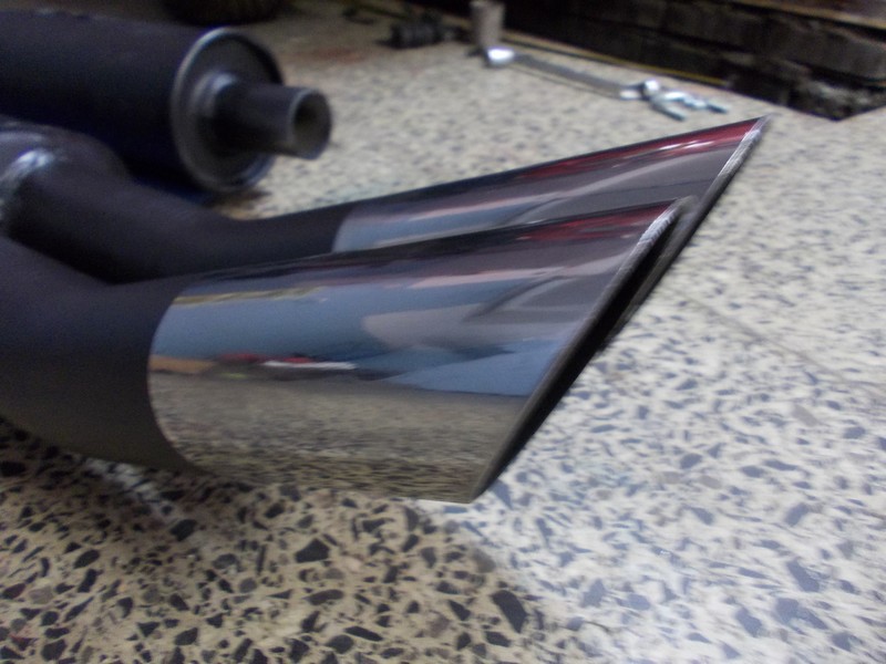

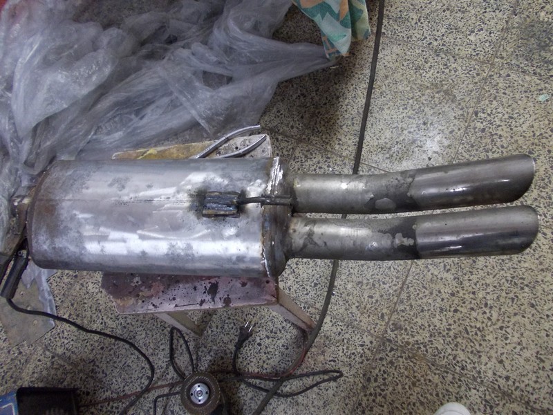

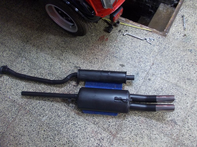

robie wydech ... mocowanie środkowego i reanimowałem końcowy supersprinta , był dobry tylko poprzycierany ...

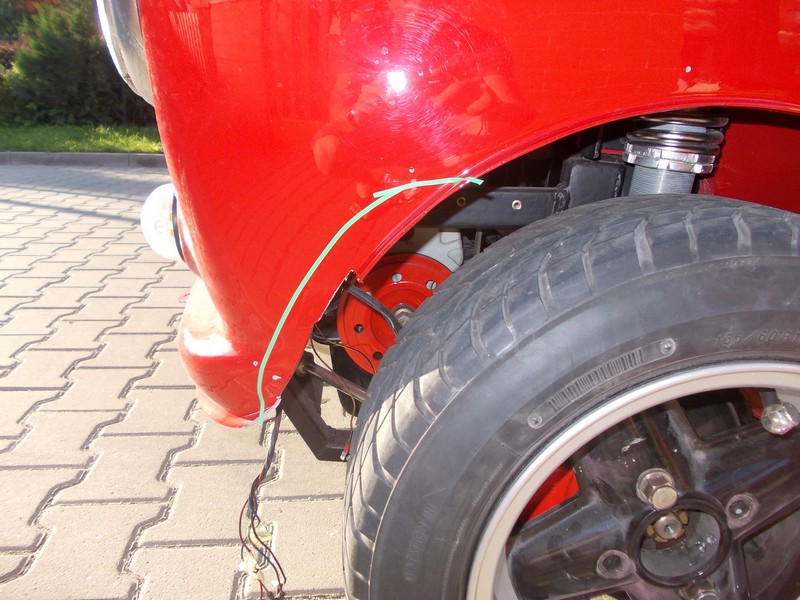

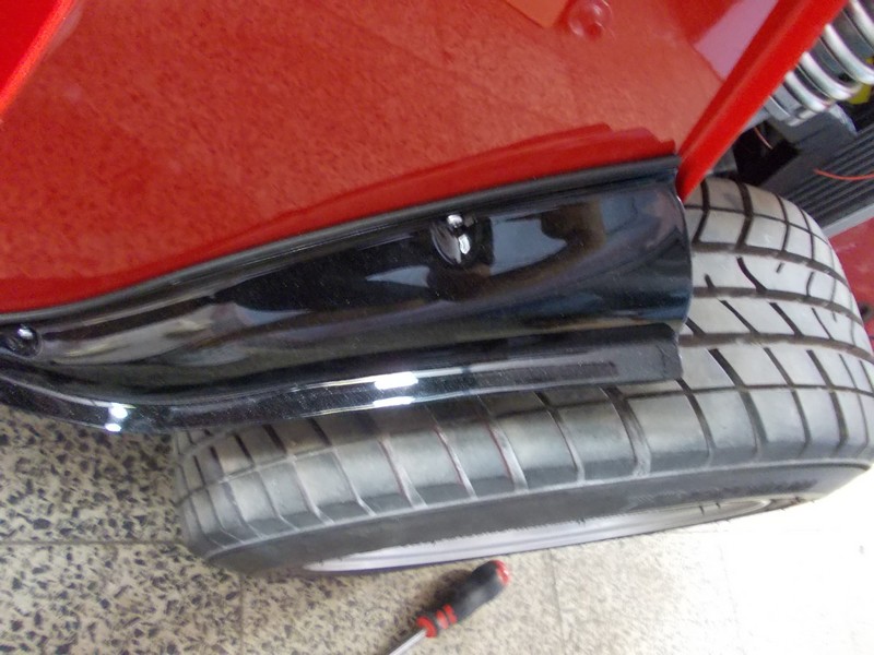

nadkola na miejscu

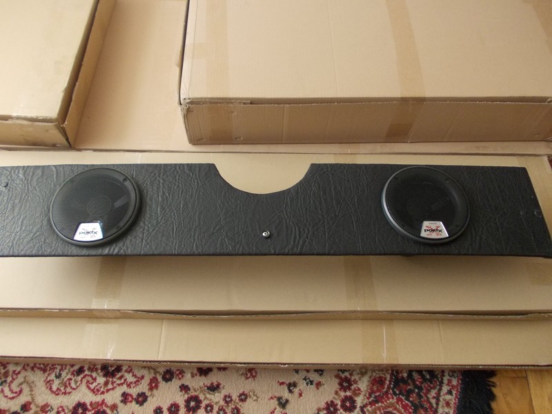

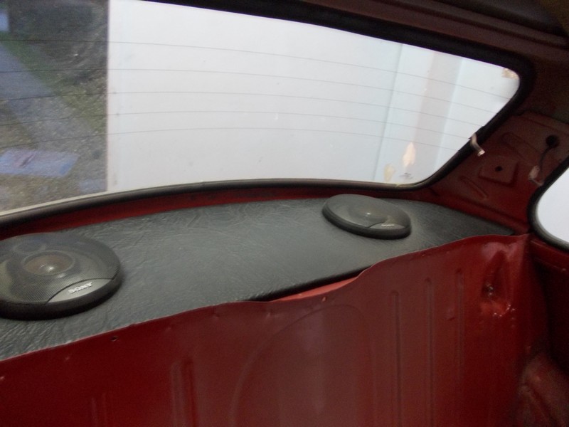

głośniki też będą ... :mrgreen:
głośniki pod kanapę

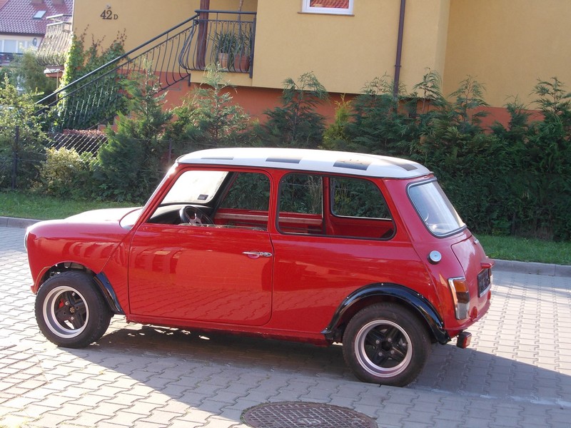

Wywaliłem Czorta (tak został nazwany :mrgreen: ) z garażu ... trochę przy nim podłubałem i go umyłem :mrgreen:
tyle mogę ciachnąć jeszcze nadkola... i dorobione boczki bo zawadza o koło.
Ostatnio zmieniony 26 lip 2011, 21:37 przez Gibki Staruszek, łącznie zmieniany 1 raz.

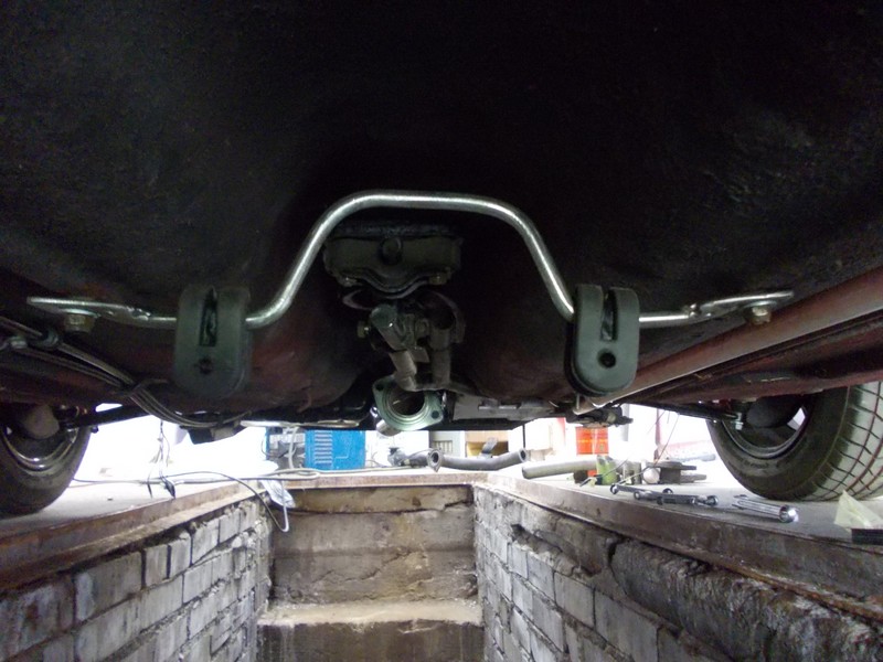

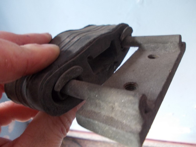

i na koniec pytanie ... wiem gdzie ale nie wiem jak mocować ten wieszczak ?... nie pasują mi tam otwory w wózku ... tam było coś jeszcze ?... nie pamiętam :grin:
Ten wieszak to orginalny od mini ?
Ja takiego w "orginałach" nie spotkałem. Wieszak środkowy jest inny ( mocowany we wnęce przedniej belki ramy tylnego wózka)
Ten wieszak w/g mnie służy do podwieszenia nieseryjnego tłumika wydechu ( supersprint itp dwururowe) centralnego na końcu do tylnej poprzeczki wózka ( gumą w dół w kierunku do przodu auta dwa otwory w ceowniku tylnej poprzeczki od spodu. Poprzeczka jest licha więc z drugiej strony podłożony płaskownik z identycznym rozstawem otworów i skręcone dwoma śrubami)

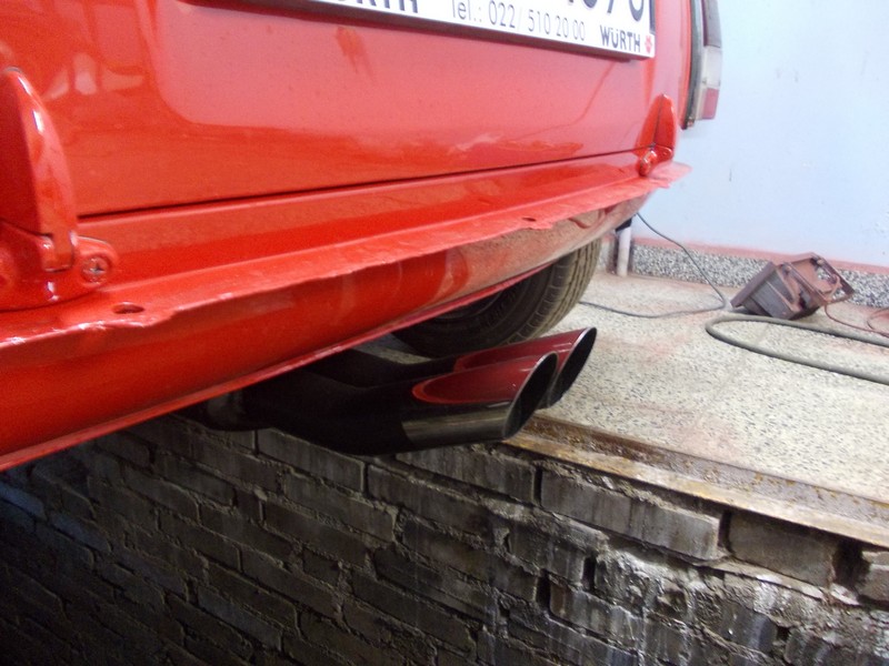

wydech ... środkowy nowy od Poloneza (25 zł :mrgreen: )
i na aucie ...
