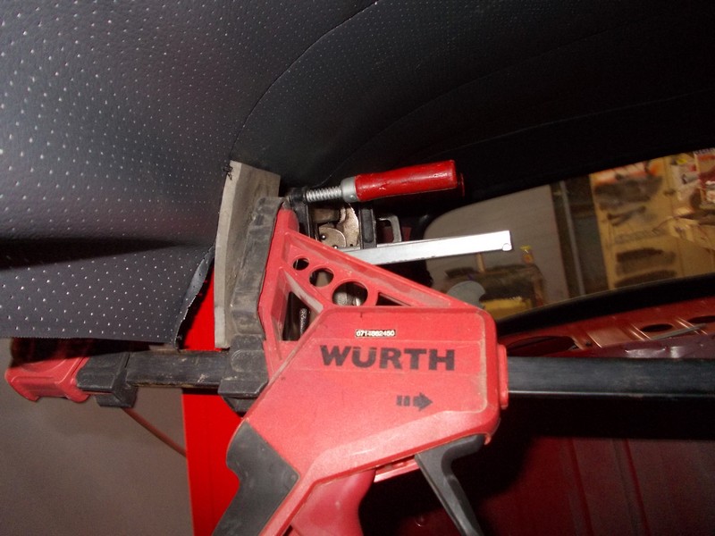

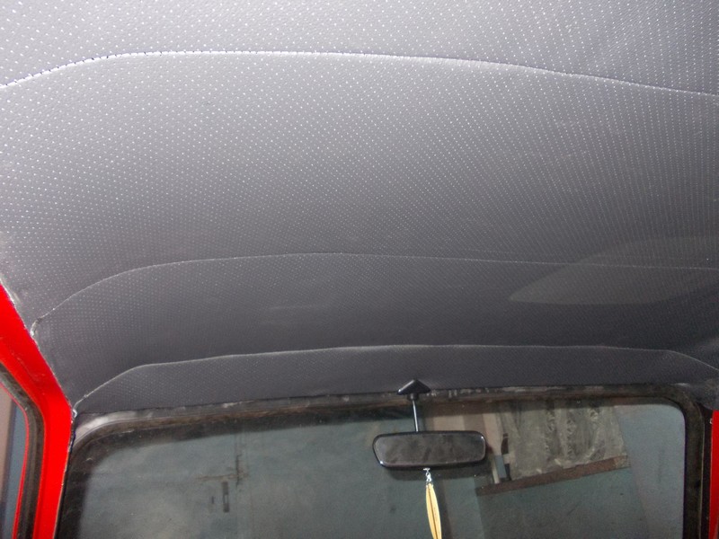

zmęczyłem podsufitkę . uszyta do nowa. kleiłem 30cm/dzień facepalm . tak właściwie jest czarna tylko flesz taki kolor zrobił :grin:
ps. Humin wiem ... wurth ... :oops: :mrgreen:

tiaaa :D i klej tez Wurth bo coś słabo łapie :)
i tymbark w tle :D
Właśnie klej wurtha mi się skończył :sad: kupiłem butapren ale to porażka (2dni w ściskach i odleciało) teraz kleję na klei i uszczelniacz z Bola, dobrze trzyma.

Gibki, podsufitkę wciskałeś pod uszczelkę szyb przedniej i tylnej lub całkiem zdejmowałeś uszczelki czy tylko dociąłeś równo i przy uszczelkach kleiłeś?
U siebie muszę podsufitkę zamontować i tak się zastanawiałem czy da rade właśnie ją zamontować bez ruszania uszczelek tylko przyklejając? :roll:
g00dMan pisze:Gibki, podsufitkę wciskałeś pod uszczelkę szyb przedniej i tylnej lub całkiem zdejmowałeś uszczelki czy tylko dociąłeś równo i przy uszczelkach kleiłeś?
nie polecam, oryginalnie jest naciągana na rant szyb i drzwi (zobacz po uszczelką drzwiową) i dzięki temu lepiej się napina i trzyma, a tak będziesz walczył równie długo, a efekty mogą być do d....
Posty: 8179
potwierdzam - musi byc zawinieta - a jak juz jakies ecoskory czy inna cerata to obowiazkowo
właśnie tu się zgapiłem (przy następnym remoncie będę pamiętał :mrgreen: ) i dałem najpierw szyby. Ale po przyklejeniu zostawiłem jakiś 1 cm i go dałem/wcisnąłęm pod uszczelkę. Chłopaki mają rację , bez szyby łatwiej to zrobić. I jeszcze zrobiłem taki patent,że pierwszy i ostatni pręt spiąłęm tyrtytkami do rantu pod dachem i dzięki temu całość jest mocno naciągnięta i było możliwe przyklejenie bo cały naciąg robią te opaski.
