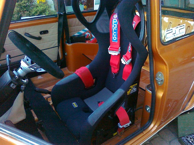

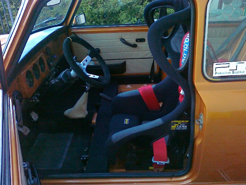

a poniżej Sułtan wersja pucharowa przygotowany do wyjazdu na CA Cup BP
na pokładzie kubeł OMP Pista, 4 pkt pasy Sparco (choć dodatkowe 2pkt leżą do wykorzystania ale to już nie w tym mini) oraz zamszowa kiera z odsadzeniem
zestaw był już testowany na YTP w Poznaniu i mogę szczerze powiedzieć że robi robotę

Myślę, że to auto nie będzie przerabiane nieodwracalnie "do sportu". Aktualnie seryjne wyposażenie zastąpione jest elementami nieodzownymi do szybkiej jazdy wyczynowej ( fotel, pasy, kierownica) i w każdej chwili można je zastąpić i wrócić do "cywilnej" wersji.

jesli moge coś zaproponować to zmina kolumniy kierowniczej , ostatnio takie zmiany poczyniłem i stwierdziłem ze jest o niebo lepsza pozycja za kierownicą , mniej ciężarówkowa
Re: Sułtan 1275
co masz na myśli zmiana? na inną?
w tej chwili jest opuszczona maksymalnie w dół na regulatorze i wzmocniona z obu stron paskami blachy także uwierz mi że jest optymalnie do fotela
Re: Sułtan 1275
chodzi mi o to aby oś obrotu kierownicy była bardziej pozioma niz pionowa .
Re: Sułtan 1275
chyba odwrotnie - bardziej pionowa :mrgreen:
a jakie zmiany poczyniłeś? wstawiłeś przegub podobnie jak monsterk? daj fotkę
Re: Sułtan 1275
dokładnie, wstawiłem przegub.

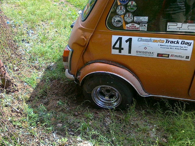

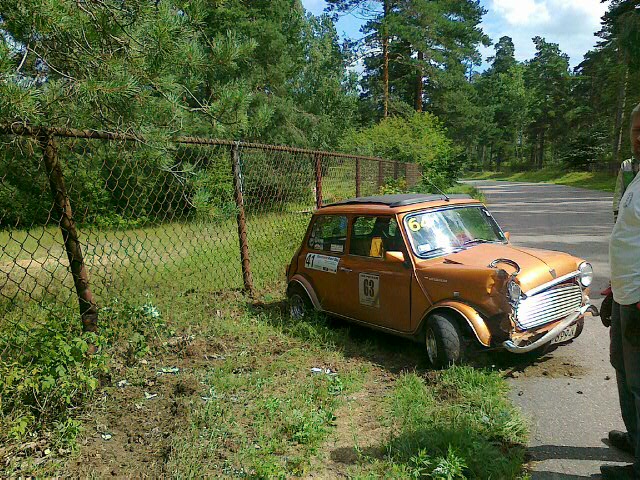

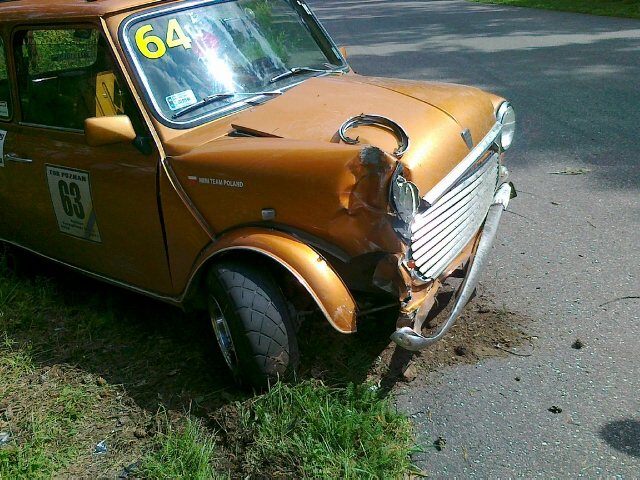

Poniżej foty z rygowego fikołka
Przebieg tematu w zasadzie kropka w kropkę tak samo jak Piotr w Kielcach - wejście w łagodny zakręt w lewo na pełnej trójce, delikatnie za mocny ruch w lewo i auto nie do wyprowadzenia
obrót uderzenie przodem w słup i dobicie tyłem
ja bez szwanku bo fotel i pasy trzymały
Co do szkód to wygląda na to że ucierpiała tylko blacharka - błotnik, A panel, pas przedni, nadkola, maska, lampa, kierunek, grill, łuczek prawy, zderzak
Silnik chodzi jak zegarek - tu uszkodzeniu uległ króciec od serwa ale Flap pożyczył swój
Zawieszenie ok - nic nie stuka, koła nie ruszone
Jedynie pojawiła się lekko mocniejsza rozbieżność widoczna na kołach a także kierownicy - może wózek lekko dostał także temat do sprawdzenia
Do Polszy wróciliśmy bez problemów na kołach - można powiedzieć szczęście w nieszczęściu
Sułtan idzie w ręce blacharza i zamienia się w auto typowo zlotowe bo w zasadzie takie było jego pierwotne przeznaczenie :)
