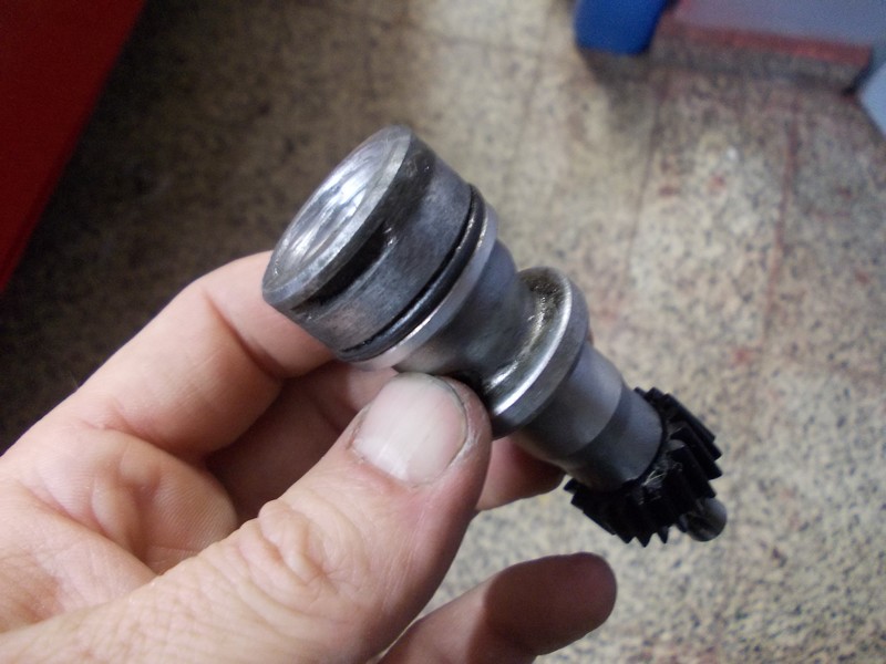

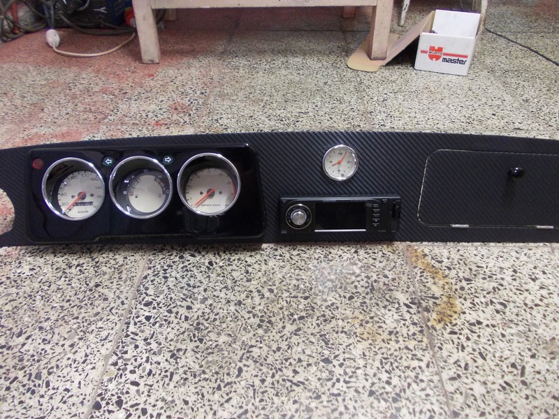

Wywaliłem (po wielkiej walce) mocowanie linki w skrzyni , w to miejsce przyszedł czujnik prędkości z 5 gen. civic'a . Teraz nie będzie linki tylko elektronika (3kabelki) :grin: .Czujnik dopasowany i zmieniony licznik na ten z 5gen. Tarcze zegarów od mini. Dopasowanie wszystkiego zabrało 3 dni facepalm

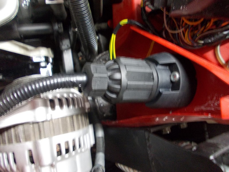

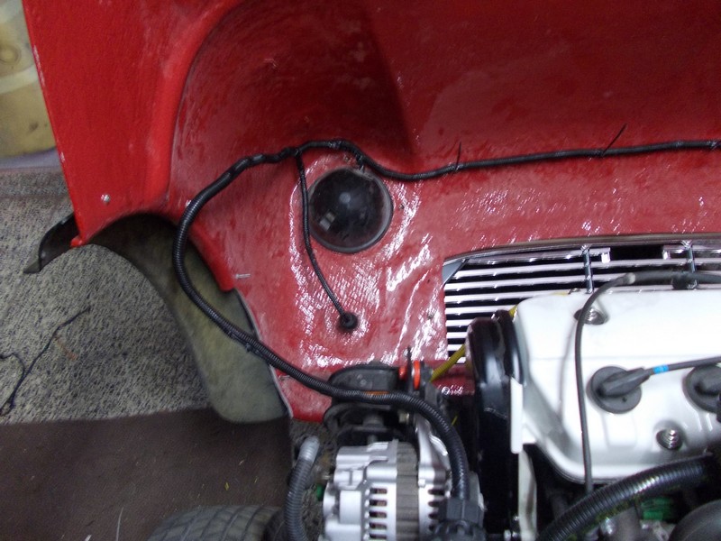

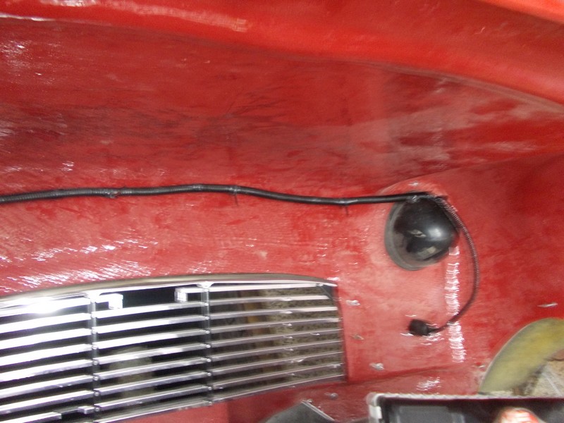

Światła podłączone ...
Ostatnio zmieniony 25 sie 2011, 08:03 przez Gibki Staruszek, łącznie zmieniany 1 raz.
światła ... i kostka 13 pinowa z niemieckich przyczepek (nowa)

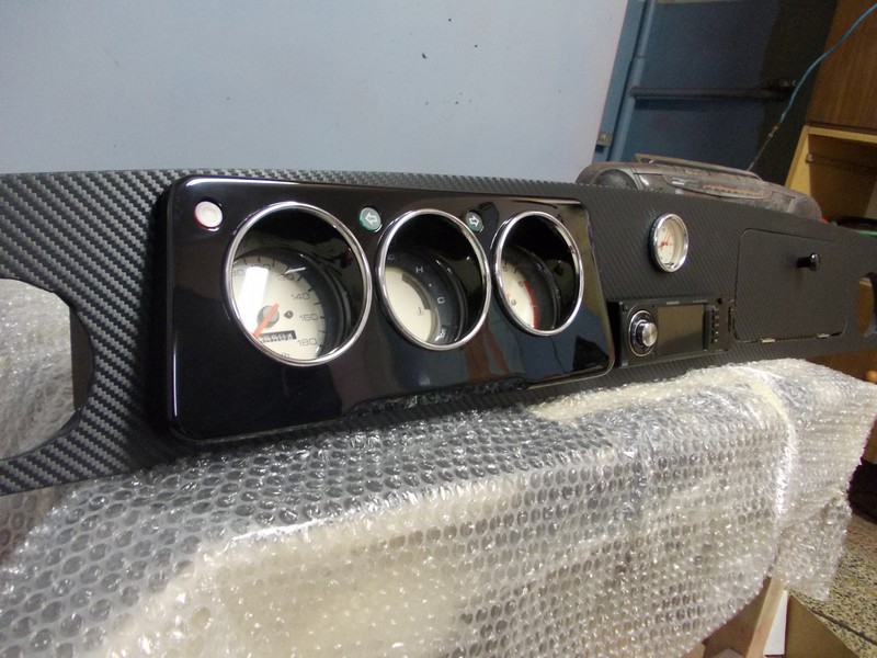

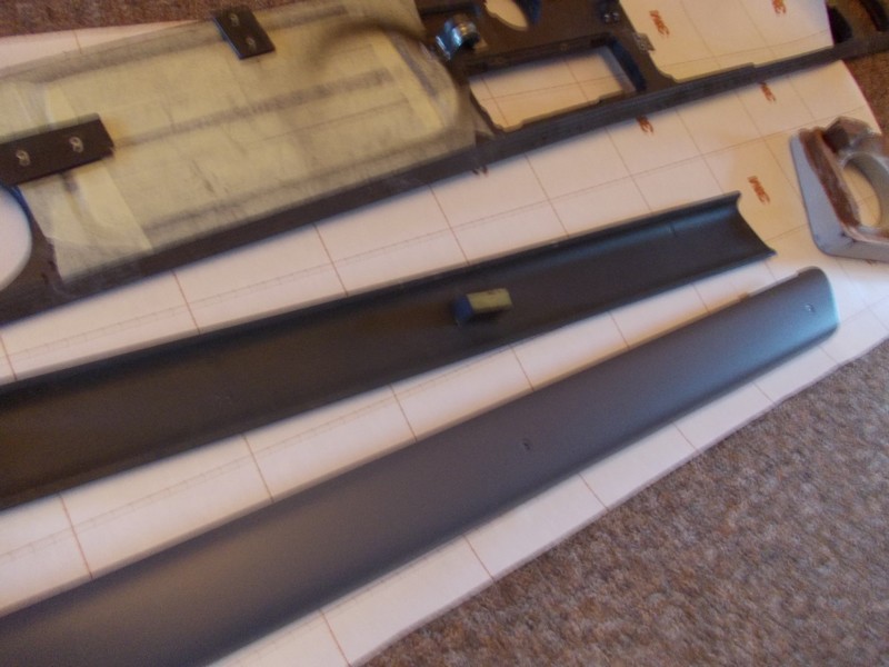

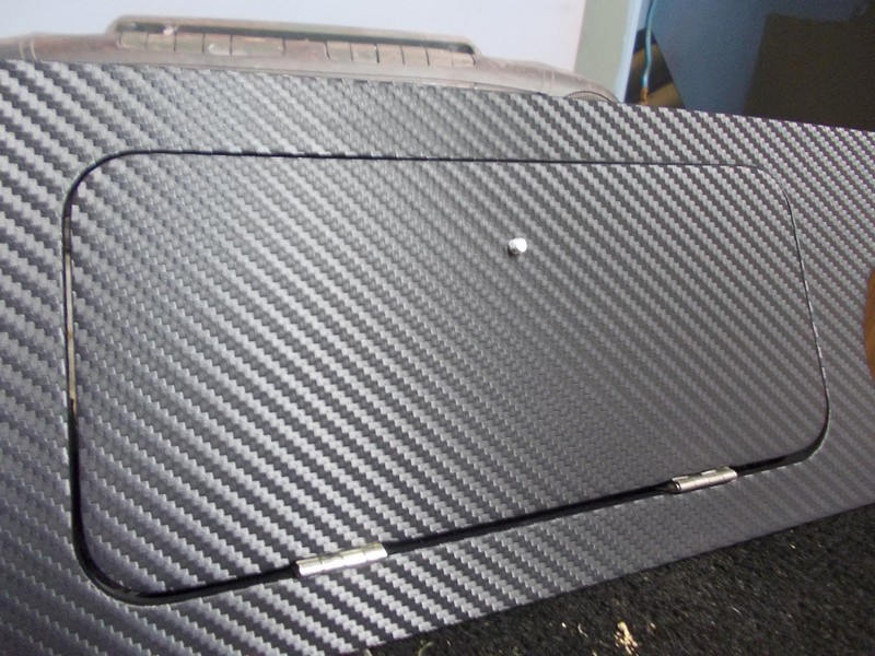

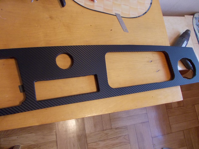

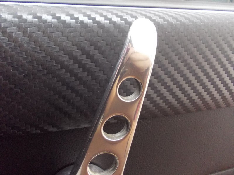

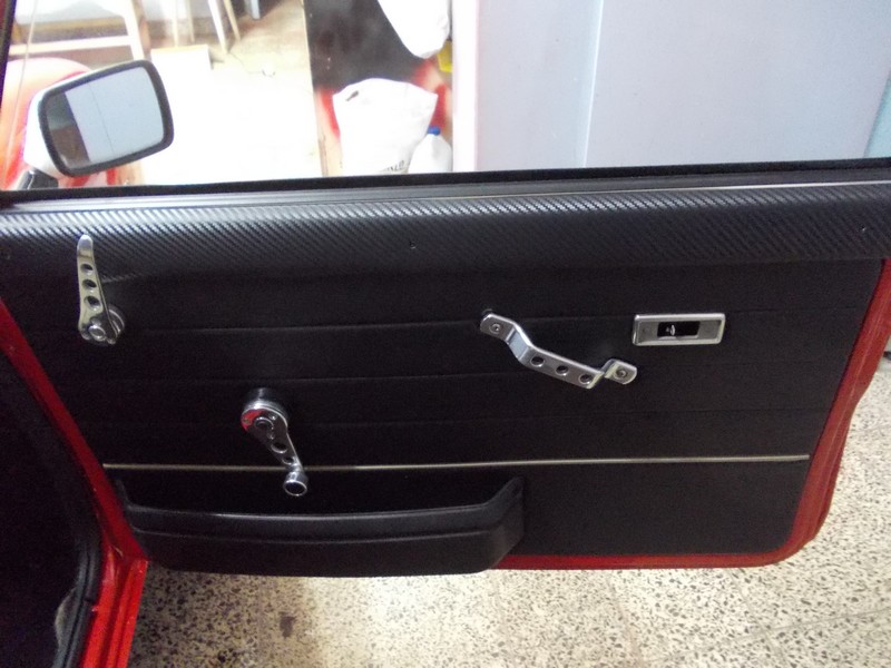

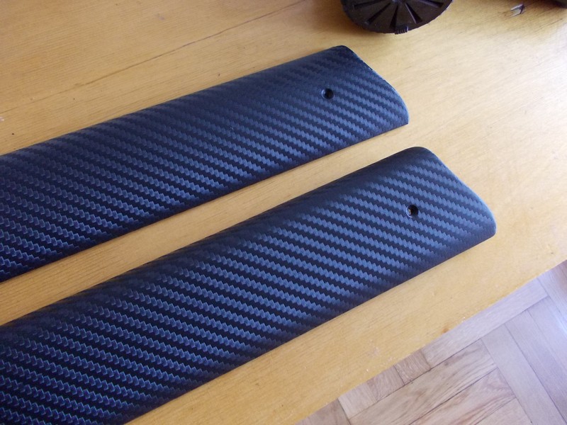

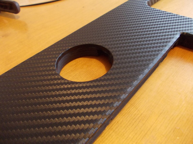

Ponieważ wzór carbonu w hydrografice lekko się rozmywał i paski punktowo miały skazy odpuściłem ten temat i okleiłem deski folią 3M - 3D . Powiem,że efekt jest naprawdę fajny , folia jest matowa, zgaszona a faktura wypukła.
deski...
deski ...
gniazdo przyczepki - ciekawy patent :-)

ta folia jest termokurczliwa ? bardzo fajny efekt widać ze kolega bawi się ostro z detalami :) gdzie można dostać taką folię ?
Mayon pisze:ta folia jest termokurczliwa ? bardzo fajny efekt widać ze kolega bawi się ostro z detalami :) gdzie można dostać taką folię ?
termokurczliwa ... kupiłem na allegro ...
Posty: 585
na alledrogo trochę tego jest ;)

zegary gotowe
i takie tam ...
