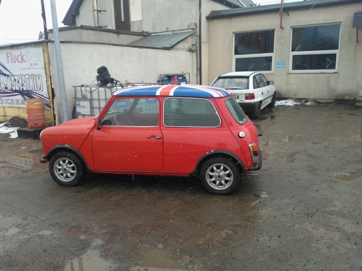

Pora na parę newsów z frontu odbudowy Mini ;)
Auto było na poprawkach lakierniczych bo gdzieniegdzie miał jakieś odpryski i ogólnie flagę trzeba było poprawić. Teraz flaga jest w końcu poprawiona.
Przy okazji gdy już się szykowałem do odjazdu spotkała mnie "miła niespodzianka" Coś się stało z linką gazu...Pedał gazu się zablokował. Dobrze, że wtedy gdy grzałem silnik. Jak już się przyciśnie to nie odskakuje. Zajrzałem pod maskę, a tam widzę, że od tej linki, która się składa z takich splotów prętów metalowych odeszło pare z nich i według mnie przez to się blokuje. Ogólnie to chyba w takim wypadku czeka mnie wymiana linki zapewne. Ogólnie nieciekawie...Musiałem dzwonić po lawetę i wracać innym samochodem niż zamierzałem. Na po świętach czeka mnie wymiana tego cholerstwa. A tak już chciałem zacząć jeździć. Tak czy siak nasza kochana zima to uniemożliwia :)

W przerwie między naprawą linki gazu wrzucę w końcu zdjęcie jak auto wygląda, bo póki co treść króluje w moim temacie ;)
Obrazek
