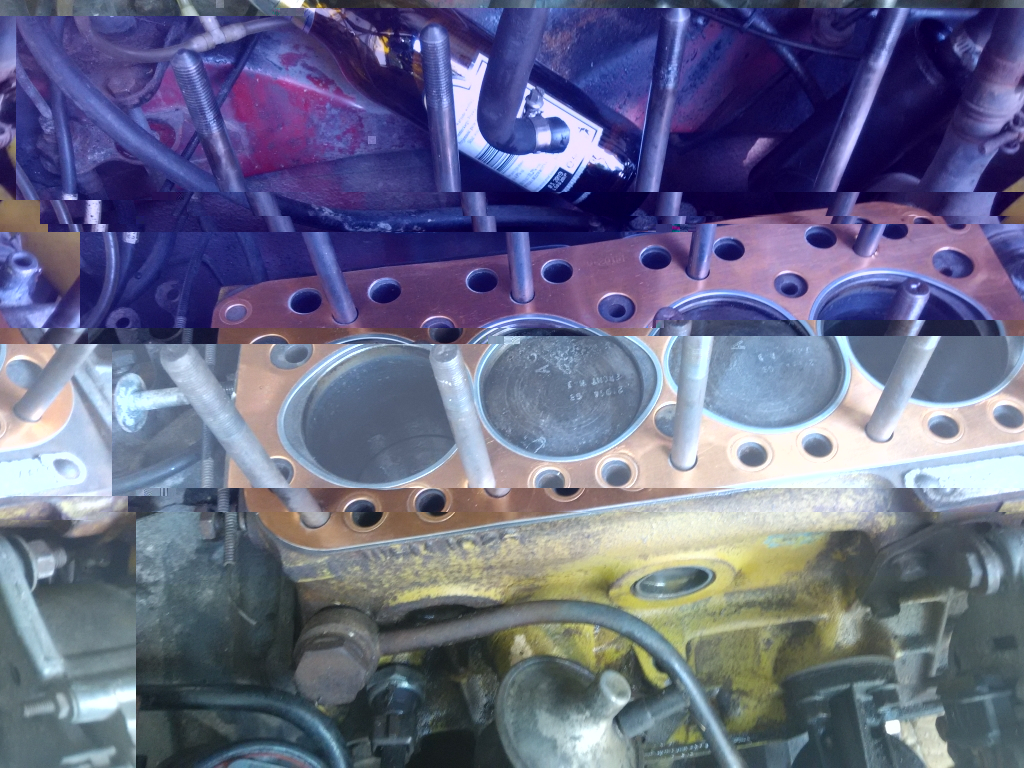

Re: Wyciek oleju
I taki zonk, ze moja uszczelka nie ma okreslenia, gdzie jest gora.
To jak ją teraz montować? Z jednej strony jest koloru miedzi, a z drugiej srebrna.
Podejrzewam, że miedzią do góry.

Re: Wyciek oleju
Odp 1 nie ma to najmniejszego znaczenia
Odp 2 dziurka jest od kanału olejowego , blok głowica.
Marek pisał na pierwszej stronie...........

Re: Wyciek oleju
Sorry, ale troche nie rozumiem odp na 2. pytanie.
Uszczelka jest symetryczna, wiec z obu stron mam ten otwor.

Re: Wyciek oleju
Sorry.... kombinuj . na odległość trudno Ci pomoc.... Poszukaj w necie ,, changed head gasket mini 998 ,, lub 1275...... bo się różnią.
np.
http://www.minifinity.co.uk/forum/viewt ... p?p=871575
To w końcu jaki to silnik ?
np.

Re: Wyciek oleju
W necie najczesciej pisza, ze jest opisana, gdzie gora.
Re: Wyciek oleju
miedzią do góry, ale pro forma połóż na bloku, zrób zdjęcie i wrzuć na forum

Re: Wyciek oleju
Sadam ma racje. Miedzią do góry..

Re: Wyciek oleju
Tak to wygląda miedzią do góry.

Re: Wyciek oleju
Skręcaj ustrojstwo...
