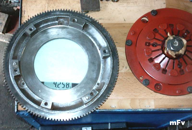

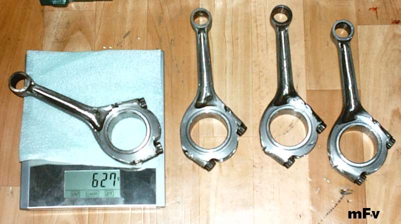

Dzięki Piotr za informację. Tak wiele z wagi nie ściągałem. Nie ruszałem wału (std 998) blok tylko wyrównany (splanowany) pod głowicę, obniżenie tłoka - 0,05 mm, koło lżejsze ok 1 kg. Korbowody obrabiane, ale zysk z wagi raczej mizerny bo zastosowałem korbowody z A serii fabrycznie z tulejkami tu przerobione na sworznie 20 mm press fit. Później okazało się że korbowody A+ są już "na starcie" lżejsze bez obrabiania ( niestety z gorszego materiału). Klawiatura std z A+.
Re: MINI FLAME RED 1,0 1990r.
Korbowody po obróbce i koło zmachowe po obróbce, na wadze
koło zamachowe.jpg (49.08 KiB) Przejrzano 2506 razy

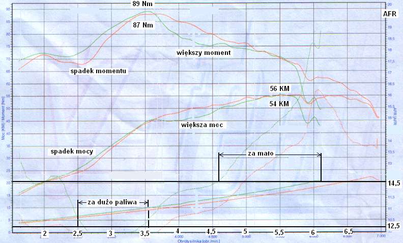

Dalszy ciąg moich rozważań związanych z wykresem AFR :smile:
Prawa rządzące spalaniem mieszanki paliwa z powietrzem w silniku gaźnikowym są nieubłagane i odporne na niewłaściwą interpretację. Silnik zachowuje się tak jak powinien - w uproszczeniu przy 14,5:1 pracuje najbardziej ekonomicznie a przy 12,5:1 ma największą moc. Powyżej i poniżej słabnie.
Sam wykres AFR jest OK tyle, że jego przebieg w odniesieniu do skali jest nie tam gdzie być powinien :smile:
Na kolejnym wykresie gdzie obszar moim zdaniem właściwy przesunąłem w dół wszystko staje sie jasne i nie trzeba tu już żadnych nowych odkrywczych teorii.
Wnioski są dwa:
1.najprostszy ale podejrzewam nie do końca słuszny ( bo to nie jest silnik 1275) - dać więcej paliwa tam gdzie to potrzebne czyli dobrać "bogatszą" iglicę do tego gaźnika (HIF 44)
2.przewrotny i nie pozbawiony sensu - generalnie dać mniej powietrza bo to jest silnik N/A a do ssania paliwa potrzebne jest podciśnienie.
I na końcu - nie spodziewać się po niskobudżetowej nawet mocno dłubanej w warunkach garażowych tysiączce, cudów czyli wyników niełatwo osiąganych z 1,3 :smile:
Komentarz (fachowy i na temat) mile widziany, również nie koniecznie zgodny z moją teorią :smile:
AFR vs KM Nm 2.jpg (53.71 KiB) Przejrzano 2433 razy
