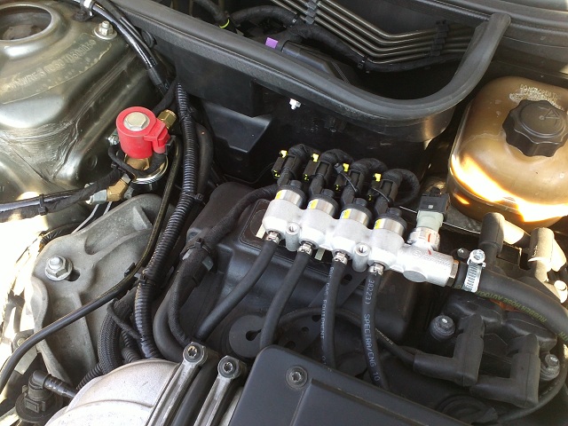

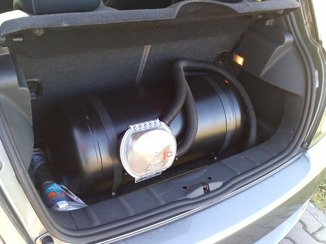

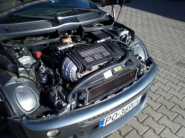

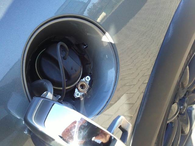

stało się
koszt 3tys brutto z fakturą, czyli realnie 1710pln
- reduktor (do mocy >180KM) pod lewym reflektorem, komputer przy ścianie grodziowej

- ukryty wlew
- IMG022.jpg (131.53 KiB) Przejrzano 2427 razy
- zbiornik STAKO 50l - na odpinanym stelażu, aby dojść do akumulatora
- IMG021.jpg (106.43 KiB) Przejrzano 2427 razy
