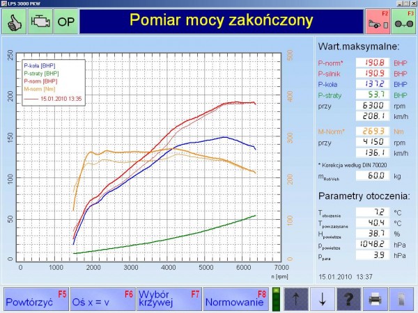

Tutaj proszę link do wykresów z i bez OB dla tego seryjnego silnika.
http://old.promotormocy.pl/gallery/1263586339.jpg

4020Nm z overboostem - przełożenie skrzyni jest 4,04 na pierwszym biegu - czyli na silniku jest 1000Nm!!!! To jest Cooper S czy Bugatti Veyron?
Link do wykresu;) Mało czytelny ale ok. 269Nm, moc 190,9ps - i to jest ten seryjny Cooper S;) Seryjnej S trudno jest osiągnać moc 170PS!! Przypominam, katalogowo ma 174ps;)
Przydałoby się mniej oszustwa w tym co próbujesz udowodnić.
Przedstaw wykres seryjnego Coopera S:)
Katalogowo ma 184KM i proszę trzymać jakiś poziom i nie zarzucać bezpodstawnie oszustw.
