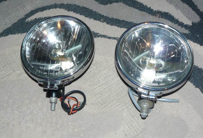

do pierdziocha zakupione halogeny lucasa
- lucashalogen.jpg (52.54 KiB) Przejrzano 1568 razy
