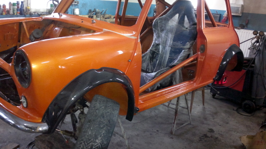

Prace powoli idą do przodu. Zamontowane nadkola i deska z carbonu (Made in Poland).
Tylne zawieszenie z hamulcami itd.
Re: MK3 Race 2012
Nie wiem dlaczego zdjęcie nie chce się załadować?
Mini race nadkola2.jpg (125.26 KiB) Przejrzano 2736 razy

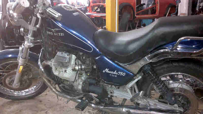

Tu masz inny V2, może być.
Guzzi lewa2.jpg (26.73 KiB) Przejrzano 2567 razy

piotr! teraz to juz przesadziles! co ty z motogutkiem zrobisz?
:D
Re: MK3 Race 2012
Najpierw trzeba gutkowi zrobić pakiet startowy, dokładnie poczyścić. Jeździ fajnie ale nie po śniegu!
Sprzęt na lato i lata (solidna konstrukcja). :wink:

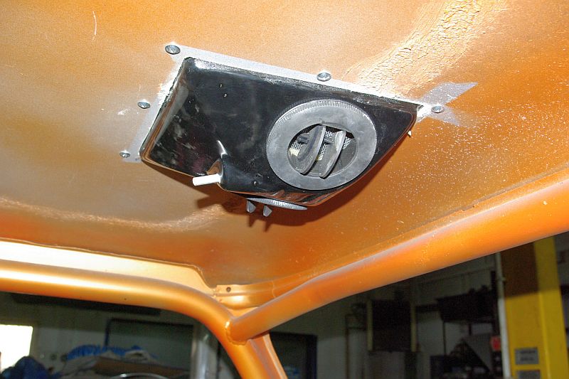

Nawiew dachowy ala WRC :mrgreen:
Posiada rurkę do odprowadzenia wody.

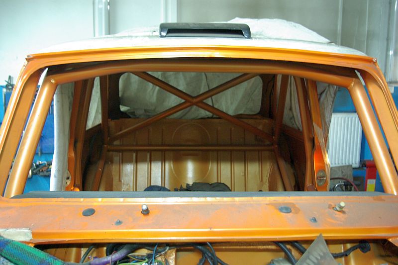

Re: MK3 Race 2012
Piotrze, proponuje przyspawać klatkę do "słupków A" bo aktualnie to słabo wygląda mimo, że jest blisko. Wydaje mi się też, że pałąk poprzeczny przy dachu jest niżej niż być powinien i czemu nie ma krzyża/poprzeczki na dachu? Kto wykonał tą klatkę?
pozdr,
Alex
Re: MK3 Race 2012
Każdy metr rurki waży. :wink:
Nie mam najmniejszego zamiaru cokolwiek zmieniać bo klatka jest wykonana wg załącznika "J" i krzyż na dachu w tym wypadku nie jest obowiązkowy.
Widziałeś klatki do Mini z GB jak są zrobione? Chyba nie.
Mam jedną prośbę - nie wtrącaj się do tematu klasyków bez merytorycznych podstaw.
